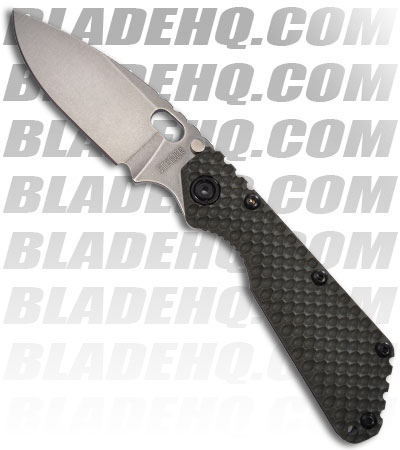

Derin oluk/oyuk oluşturmak için. Şu şekilde:
