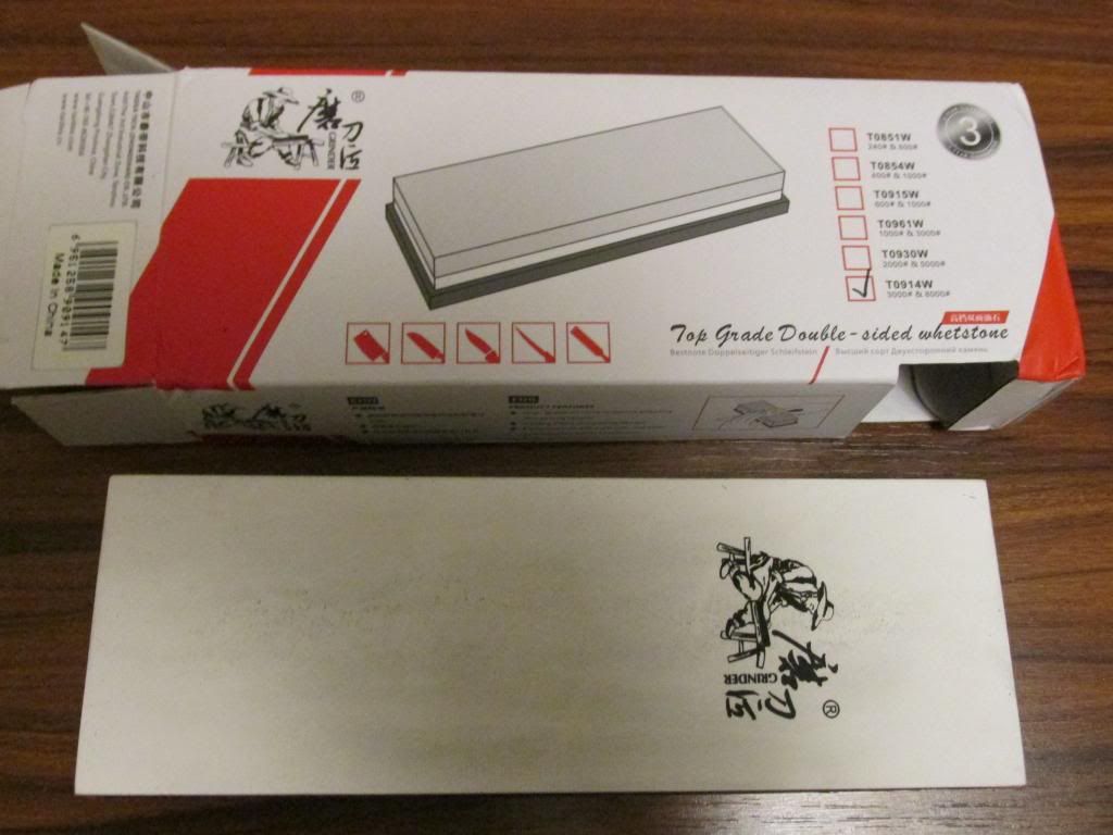

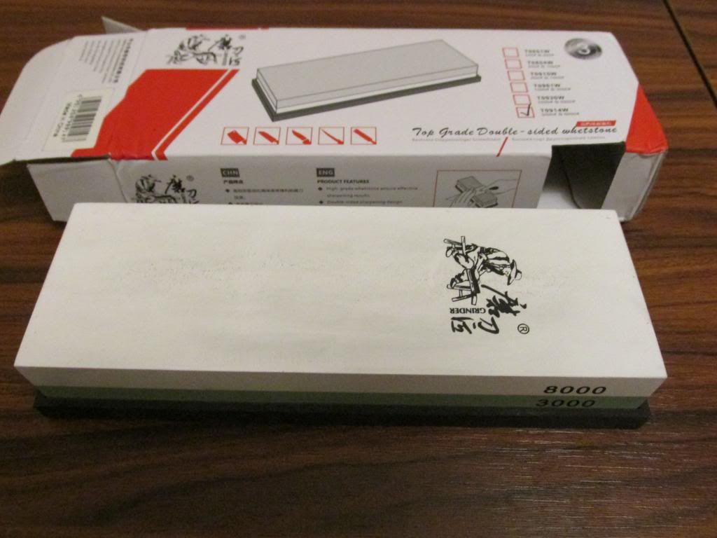

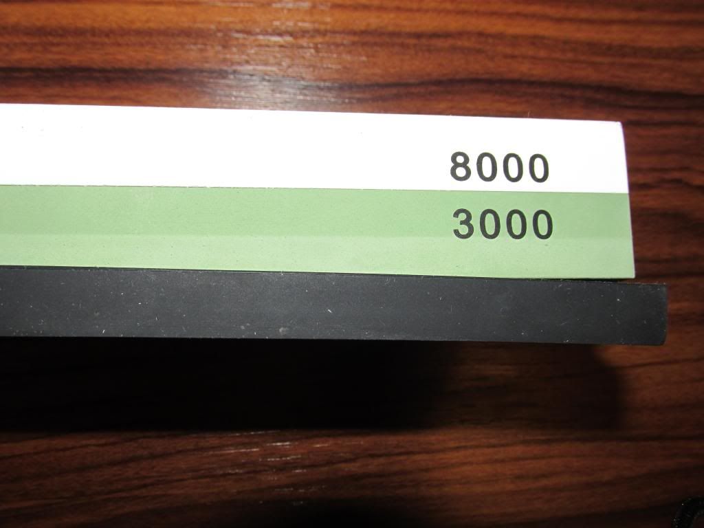

« Yanıtla #16 : 09 Mayıs 2014, 18:43:47 »
Bauhaustan aldığım taşta denedim bugün taşın ince tarafı için güzel ama kaba tarafta deliklere giriyor diş fırçasıyla çıkardım silgi tozlarını.Beyaz silgikullandım
