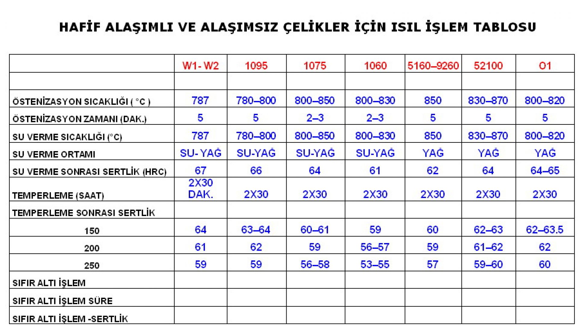

« Yanıtla #6 : 07 Ağustos 2015, 12:45:33 »
MENEVİŞLEME (Tempering): Martensitlenerek sertleşmiş çeliğin kırılganlığından kurtulmak için belli bir ısıda bekleterek bir martensitin bir miktar yapıdan karbon salarak sertliği ve kırılganlığı azaltma işlemidir. Bazı çeliklerde belli bir ısı bölgesinde çelik yeniden kırılganlaşır. Bazı alaşım çeliklerinde belli meneviş derecelerinde bazı karbürlerin davranışı yüzünden ikincil sertleşme denilen bir olay yaşanır. Mesela D2 çeliğinde 515 C derecede yeniden 60 HRC'ye kadar sertleşme görülür, bu yüzden bu tip çeliklerde düşük menevişleme ve yüksek menevişleme şeklinde iki ayrı kavram kullanılır. Yüksek menevişleme hem sert çeliğin ısı dayanımını arttırır, ayrıca kalıntı östeniti büyük oranda elemine ettiği için dayanıklılık açısından yüksek alaşımlarda tercih edilebilirken krom içeren çeliklerde yüksek meneviş paslanmazlık özelliğini azalttığı için çoğu uygulamada alçak meneviş tercih edilir...
bu tanımı uygulama aşamalrıyla anlatmanız mümkün müdür? yapmak istediğim şey ev imkanlarıyla yaylı çakı için ulaşılması kolay çeliklerle yay yapmaktır.
ulaşılması kolaydan kastım; istanbul DES sanayi sitesi gibi yerlerden kolayca bulabileceğim çeliklerdir.
ev imkanlarından kastım; evdeki elektrikli fırınla, eğe zımpara vb ile işleyebilmektir.
hazır çakı alıp onlar üzerinde yay uygulaması yapmak istediğim için menevişi daha detaylı öğrenebilmem lazım..
şimdiden çok teşekkürler
bir şeyler yapmaya çalışıyorum
  • 9536
Ynt: Metalurjik Terimler
« Yanıtla #7 : 07 Ağustos 2015, 14:56:46 »
Yay olacak parçaya su verdikten sonraki adımlar:
Çeliğin çeşidine göre menevişleme sıcaklığını ve süresini ve adedini öğrenmelisiniz. Bunun için bu çeliğe ait dokumantasyona internetten ulaşabilirsiniz. Menevişleme çelikten çeliğe o kadar değişkendir ki burada genelleyerek yazmak çok sıkıntılı olur. Yapmanız gerekenler sadece çelik türüne değil yapılan su vermeye göre dahi değişir.
Karbon çeliklerde parçayı ateşte, sıcak plaka arasında, uygun bir fırında ısıtarak istenen sıcaklığı yakalayabilir, sıcaklığı ölçme imkanınız yoksa meneviş renklerine bakarak doğru sıcaklığa ulaştığınızı anlayabilirsiniz. (Bkz. konu: ısıl tav renkleri http://www.bicaksanati.com/forum/index.php?topic=6.msg9#msg9 )
Ben CK67'yi yay yaptığımda galiba 450C'de menevişlemiştim. Tabi üzerinden zaman geçti, bu sıcaklıkta çok iddialı olmayayım.
Menevişlemede sıcaklığın dengeli dağılımı önemlidir. Ateşte yapacaksanız alevlerin özellikle kalın kesitli kısımlara gelmesi önemlidir. Aksi halde ince kısımlar daha fazla ısınır, diğer yerler gereken sıcaklığa varana kadar buralarda sıcaklık aşılmış olur.
Menevişlemeden sonra çeliği yavaş soğutmaktansa hızlı soğutmak özellikle kimi çeliklerde gereklidir. Yoksa çeliğin kırılganlığı bu soğuma sırasında artar.
