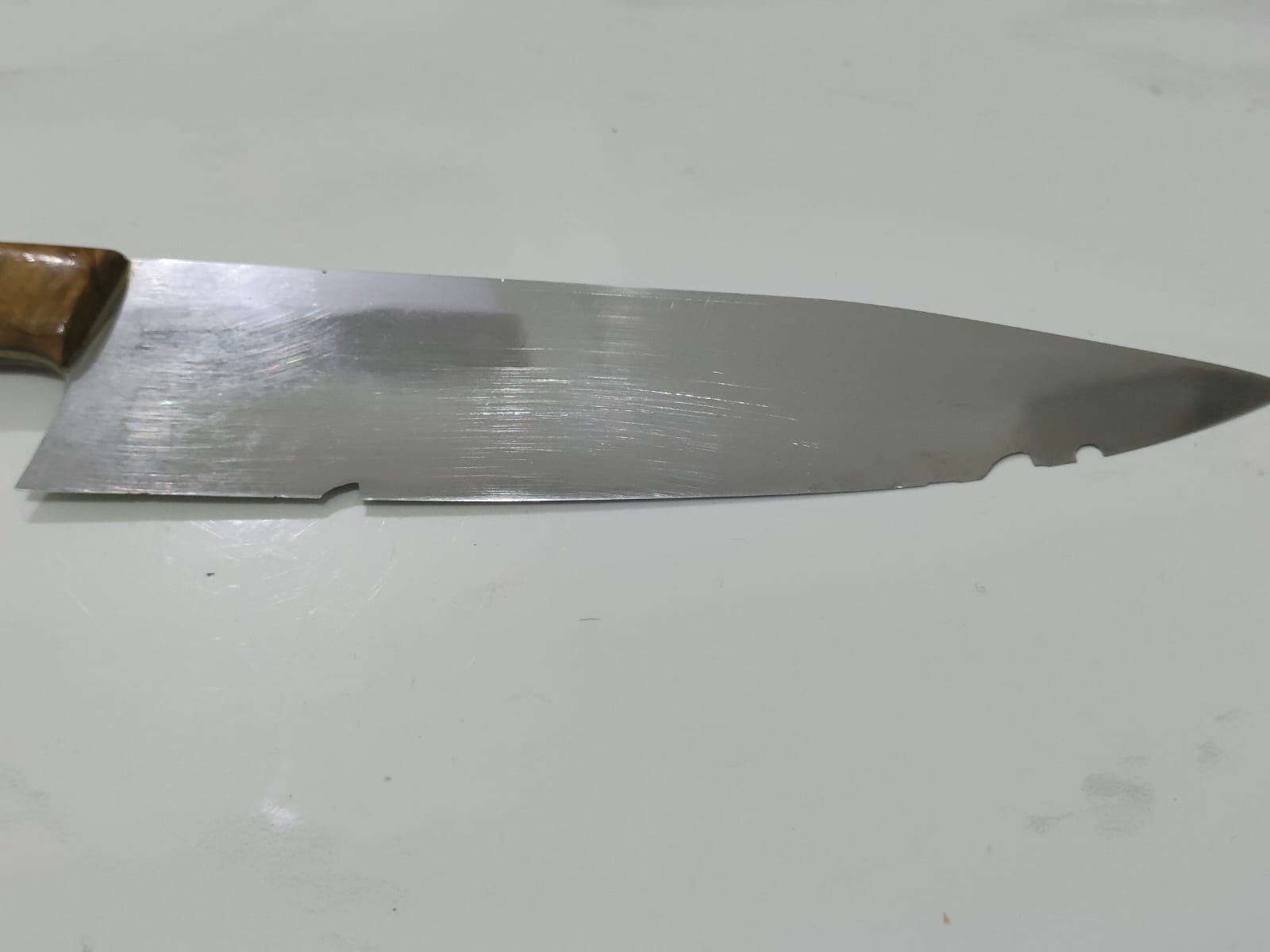

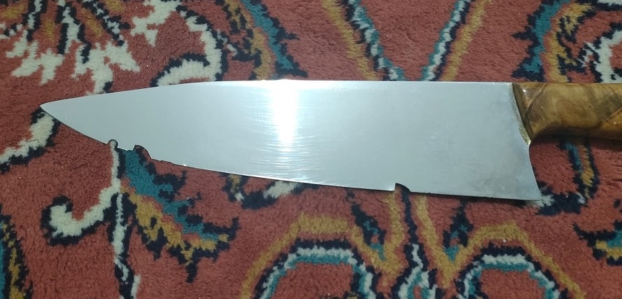

Yukarıda göreceğiniz 2 fotoğraf, internetten bıçak hobisi için tedarik sağlayan bir siteden alınmış hazır sulu profile aittir. Çelik 1.4116 ve sertliği 56-57Hrc olarak yazılmış. Kullanıcının beyanına göre sert bir yere çarpma olmamış, herhangi bir darbe görmemiş. Hatta normal hayatında sıradan bıçaklar kullanan biri olduğu için bu bıçağı titizlikle saklayıp keyif için nadiren kullanmış. En son karpuz kesmeye çalışırken gördüğünüz kırıklar karpuza saplanıp kalmış. Peki bu örneğin konuyla ne ilgisi var, devam ediyorum...
