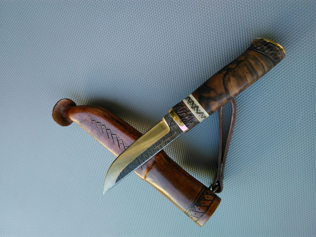

Herkese selamlar.
Çelik..............1090
Kalınlık...........5
Boy................280
Namlu............155
Kabza.............Corian
Balçak,pim......Bakır
Isıl işlem.........820 derece yağda
Meneviş.........250 derece 2x1 saat
Temur.akin

Emrah ustam,
Çok şık bir bıçak olmuş. Bakır hareli kabza ile, bakır aksesuarlar çok uymuş. Başarılar diliyorum.

eline saglik kardesim guzel is cikarmissin masallah

Eline sağlık yine tarzını konuşturmuşsun ortaya çok güzel bir iş çıkmış.  :2up :2up
Test videosuda göz alıcıydı.  8) 8)

Çok güzel olmuş elinize sağlık. Bakır ayrı bir hava katıyor.

Emrah ellerine sağlık.
Bıçağı yakından görüp inceleme şansı olan birisi olarak tek kelimeyle mükemmel.
Tebrik ediyorum.

Eline sağlık Emrah ustam. İlk yaptığım bıçağımı senin Şefim bıçağından ilham almıştım. Bu da aynı şekilde ilham verici bir çalışma olmuş. :2up
Balçak yanıltıyor ama aslında full tang sapı var, doğru mu?

Dogrudur ustam. Bir solukta bundan da yapılır hani. Bir de senden görmek güzel olur
