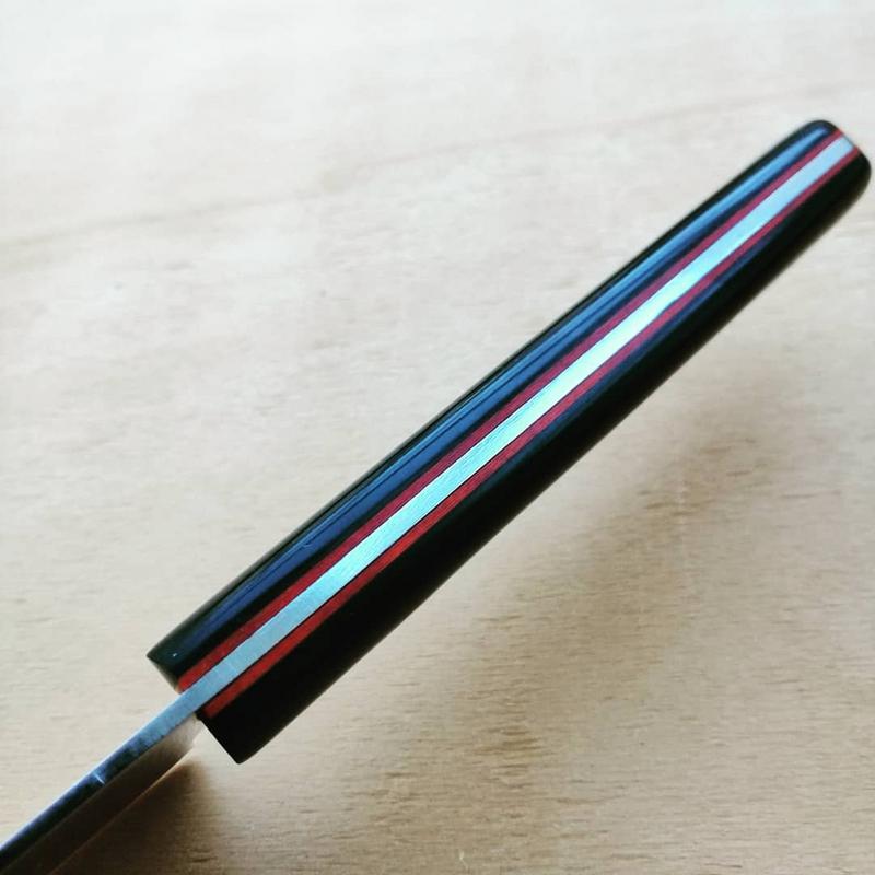

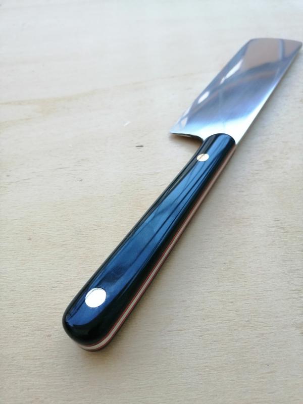

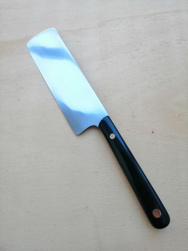

Uzun zamandır yeni bir şeyler yapmaya pek fırsatım olmuyordu. Uzunca bir süredir elime yapışıp kalan bir nakiriyi nihayet sonlandırabildim. Kabze malzemesi kompozit laminant (Osman kardeşime bir kez daha teşekkür ederim). İlk defa çalıştım, yapışma güçlüğü, pis kokusu ve ince tozuna rağmen muazzam bir malzemeymiş. Hayran kaldım.
Liner kağıt mikarta. Namlu 4116 paslanmaz. Kalınlık kabze tarafında 3 mm, uca doğru 2 mm civarında.
Toplam uzunluk 28 cm, namlu boyu 13 cm.
Kompozit laminat konusundaki yönlendirmeleri için Sefa Hoca'ya da ayrıca teşekkür ediyorum.

Siyah kabza sanki epoxi döküm gibi yada abanoz gibi çıkmış fotoğraflarda. Hammadesi aslında ahşap ağaç oluyor, değil mi?
Fenol reçine ve kağıttan imal bir malzeme.Şansa bağlı desenli yada desensiz denk gelebiliyor iyi parlatıldığında manda boynuzu görüntüsüne bürünüyor.

O zaman micarta tekniği fakat epoxi değil de fenol reçine kullanılıyor yapıştırıcı olarak, yanlış anlamadıysam. Ben isim benzerliğinden dolayı ahşap laminant ile karıştırdım. :)
Sizinki çok güzel denk gelmiş hocam, harika görünüyor. Siyah katmanlar kağıt, beyaz olanlar yapıştırıcı, değil mi?
Evet mikartanın fabrika ortamında yapılanı denilebilir.
Resimdeki yine genç bir arkadaşımızın işi gerçekten çok güzel denk gelmiş desenleri.

Kompozit laminant en fazla ne kadar kalınlıkta bulunabiliyor?
Yakut bıçağına çok güzel gider gibi. Yapışma sorunu da o kadar önemli değil. (kamayla sabitlenirse tabi)

Elinize sağlık Mehmet ustam. Güzel bir bıçak olmuş. Çitf taraflı ağız açılmış gibi algıladım. Birde namlu inceltmeyi ağız açmadan önce yapıyorsunuz dimi ?
Piyasada en fazla 20mm olanını bulabilirsiniz ama en çok kullanılanlar 6-8-10 ve 12mmlik plakalar.
Özel üretim isterseniz 40mm kalınlığa kadar üretimi var metrekare fiyatı bu kalınlıkta ortalama 100euro+KDV olacaktır ve bir plaka ortalama 4-4.5 metrekare tamamını almalısınız.Benim etrafımda 60x60cm boyunda 30mmlik plaka olarak bolca var ama taşıması zor diye alamıyorum işyerinde formenlerden birine denk gelip kestirebilirsem sizede gönderirim çok güzel bowie kabzası olur gibi geliyor bana :D
Kusura bakmayın. Mesajınızı atlamışım, yeni farkettim.
Ağız çift taraflı dediğiniz gibi. Ağzı açtıktan sonra ısıl işlem yapıldı. Namlu inceltme işini ise ısıl işlemden sonra suyla soğutarak yaptım.
