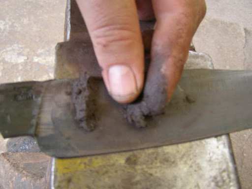

Uğurcan arkadaşımız mesajla bana soru sormuş ancak bu sorunun cevaplarının herkese yarayacağını düşünerek burada cevaplayayım dedim. Uğurcan kusura bakma:
Emre ustam zımpara yaparken bazı bıçaklarda sorun yaşıyorum.Taşlama eşiğinin başladığı yerlerde izler kalıyor
 :-[     Ne yapabiliriz buralarda iz kalmaması için bir püf noktası varmıdır?
Saygılar...
Taşlama eşiğini yuvarlak eğe ile açmışsanız bunun en kolay yolu şöyle: Mesela ısıl işlem sonrası ilk temizliği genelde 120 kum zımpara ile elde yaparım. Bu arada taşlama esiğini perdahım kaç kumda olacaksa o kumun bir altında kumda zımpara ile (mesela 1000 kum ile bitireceksem 800 ya da 600 kum, 800 ile bitireceksem 400 kum ile) temizlerim. Bu temizlik için yapılacak şey çok basit, taşlama eşiğini hangi eğe ile açtıysanız bu eğeye zımparayı tek kat sarınız, yapacağınız hareket aynı eğe ile taşlama eşğini açarmış gibi olacak ancak taşlama yapıldığı için eğeyi eşiğe doğru bastırarak yani namluyu oymadan kuyruğa doğru başkıyla yapacağız. Bu sayede kaba kum izleri ya da ısıl işlem sonrası oksit izleri yok olur. Elde zımpara tüm namlu boyunca yaptığınızdan zamanla zaten ince kumda temizlenmiş eşik son predaha doğru tamamen namlu çizgileri ile kaplanır tamamen yumuşak bir geçişe kavuşur. Bu hareketi yapmazsanız bir yolu daha var ama işi zorlaştırıyor.
Bu yöntem şöyle:
Zımpara takozunun kenarları genelde pahlı olur ancak eğer namlu dümdüz olduysa 120 kumda keskin kenarlı bir takoz alınır ve takoz ile uçtan eşğe doğru zımpara hareket son anda takozun keskin kenarı ile eşiğe dayanan zımparayı eşiğin eğiminde yukarı doğru kaydırarak ve eşiğe bastırarak bitirilir. Bu şekilde yapılan perdah her kumda eşiği de perdahlar, ek bir hareket yapmaya getek kalmaz. Ancak bu aslında ilk teknikten daha sorunlu bir yöntem çünkü keskin kenardaki kumlar hızla dağılır onun için sürekli zımpara beslemek gerekir...
