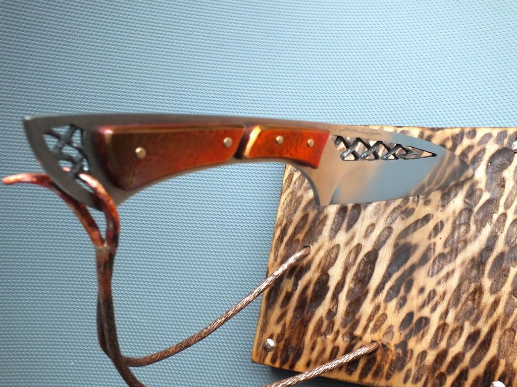

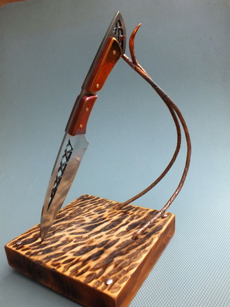

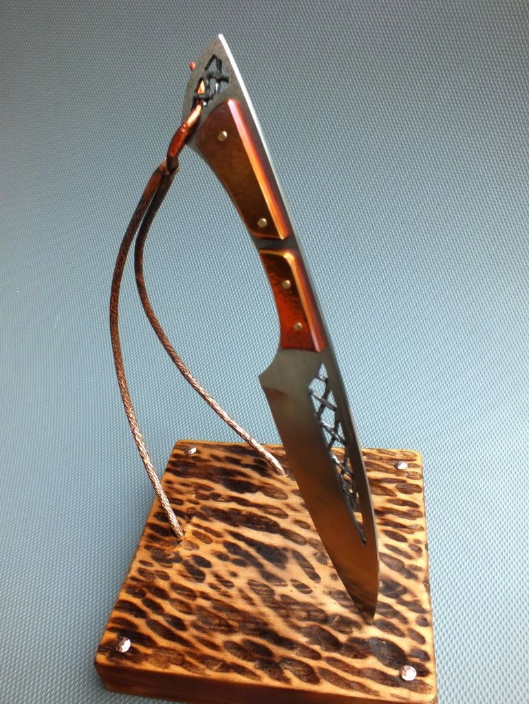

Acele yaptığım bir çalışmayı sizinle paylaşmak istedim, neden acele yaptığımı bende bilmiyorum hızlıca başladı ve bitti
Aslında bir avcı bıçağıydı ama ağız açarken yaptıgım bir yanlış nedeniyle bozmak zorunda kaldım
Umarım beğenirsiniz
Çelik : 80CrV2
Kalınlık : 4.0mm
58HRc sertlik
Kabze : Ceviz, pimler Ø5.0mm pirinç

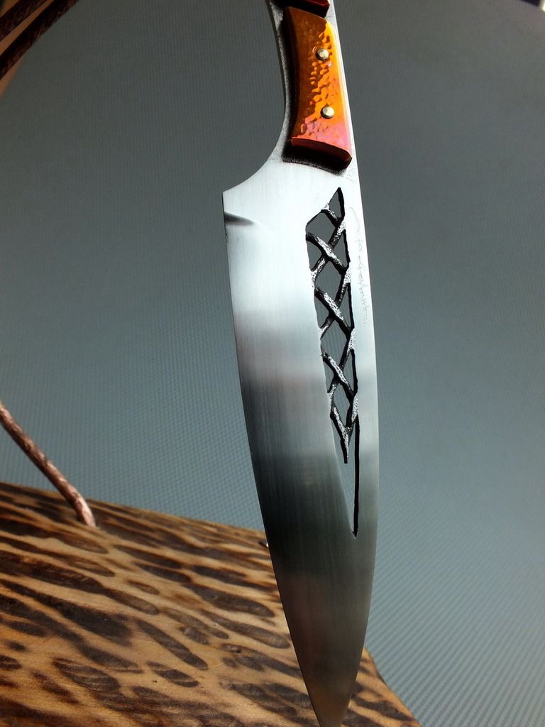

Sulama sonrası namluda kalan izleri bilerek bıraktım, güzel bir görüntü verdiğini düşünüyorum. 500 kuma kadar perdah yapıldı.
Tam boy : 178.0mm
Namlu boyu : 55.0mm
Kabze : 92.0mm
