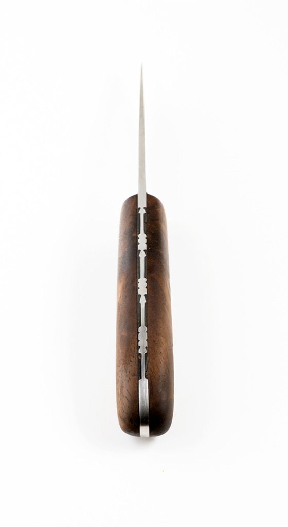

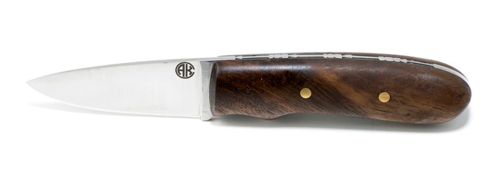

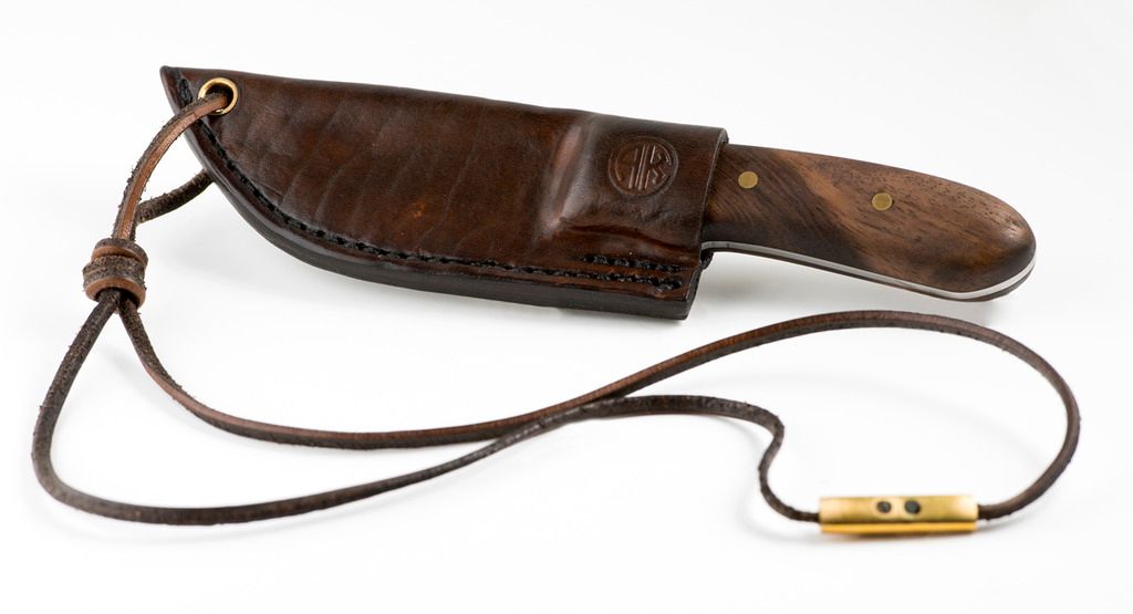

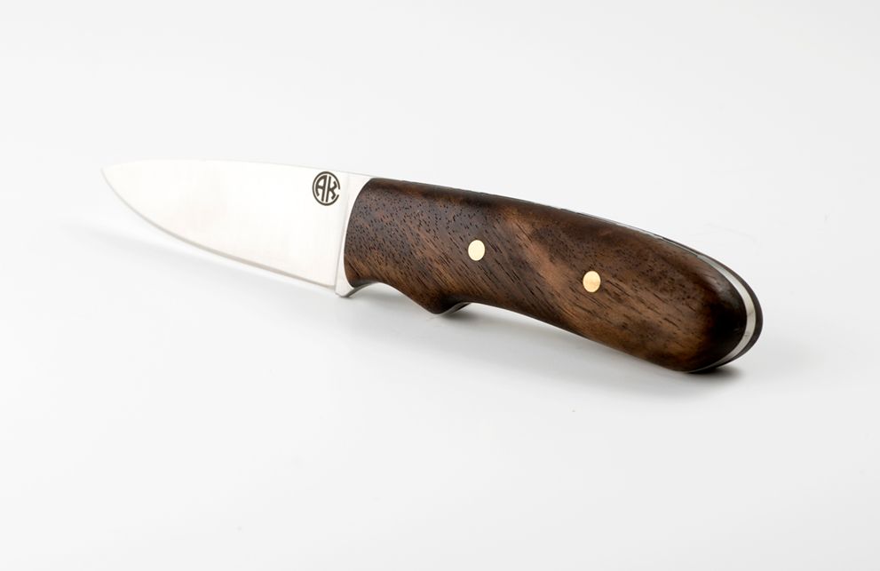

Arkadaşlar merhaba,
Son dönem benim standart işlerimden birisi,
Teknin detaylar hemen hemen bütün işlerde aynı ama gene yazayım;
Yüzey ve ağız 220 kum bant zımparada bitirildi,
0 scandi ağız açıldı,elde perdah yok,
Pimler; 5mm ,
Kuyruk borusu; 7mm prinç,
Namlu; 10,5 cm,
Tam boy; 22,5 cm,
Kalınlık; 4,5mm,
Çelik; D2
Sertlik; 60 hrc,
Kabza; kök ceviz
Arada kırmızı vulkanize fiber,
Kılıf Murat ustamızdan, her zaman gibi :)

Eline saglik ustam. namlu da kumlama yaptiniz mi. mat görüntüsü güzel grünüyor
Teşekkür ederim,
Namlu bant zımparadan çıktığı hali,220k sonlama var,
Ama yalnış bilgi vermeyeyim,elde 220k sonlama bu sonucu vermez,tahminin 600-800k arası bu dokuya yaklaşır,
