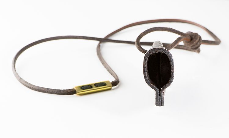

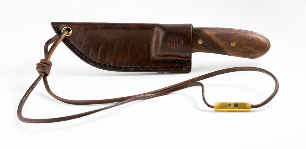

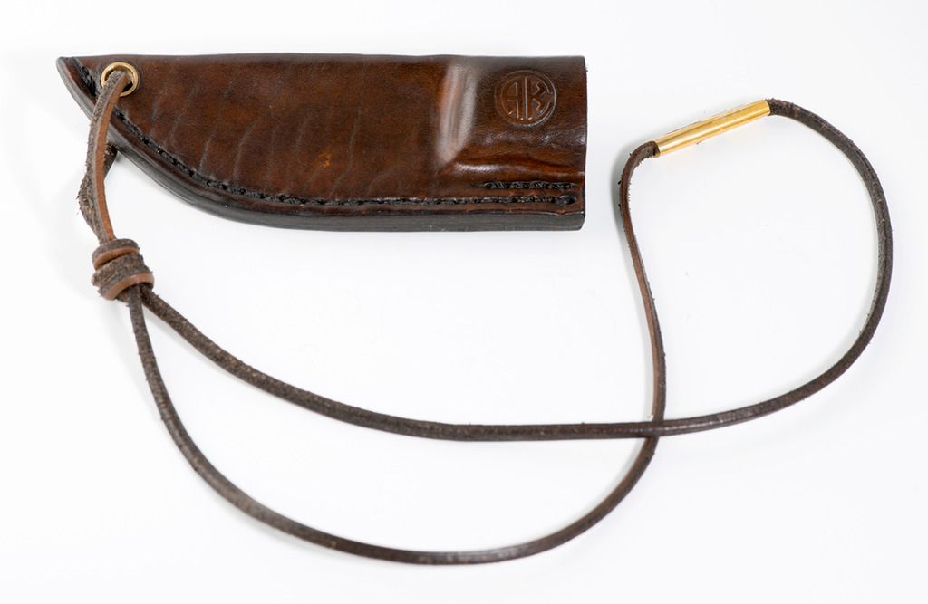

İlk kılıfım boyun bıçağı için... beğeninize sunuyorum..

   elinize sağlık kılıfda bıçakta oldukça başarılı ilk demek zor :) takıldığım nokta 2. sıra dikiş, daha kısa olan aradaki deriden geçiyor mu? eğer öyle değilse bıçak girip çıkarken ipleri kesmesi büyük ihtimal.

Söylediğiniz doğru.. O ikinci sıra ekleme daha sonradan yapıldı.. İlk planlamamda mevcut değil idi.. Kılıfı sıkıştırma olarak düşünmüştüm ancak ağır darbe ve sallamalarda bıçağın kılıftan çıkması nedeni ile daha sonradan sıkılaştırmak amacı ile ekledim.. Bıçağın ucu dar olduğundan kolay kolay oraya denk gelmiyor takarken ancak dikkatlide olmak gerek tabi.. Ancak yinede dikkatli düşününce bu tarz bir kılıfın çıt çıtlı ekstra bir güvenliğinin olması gerektiğini düşünüyorum ve bu bıçağı bu sebeple yeni bir kılıf yapana dek taşımayı düşünmüyorum. Her ne kadar şuan için çok iyi tutsa dahi, bir düşme anında yerinden çıksa büyük problem yaratır...

Çok güzel olmuş. Biraz daha yüksek yapmış olsaydın kılıf bıçağı daha güzel tutardı. ikinci dikişe de gerek kalmazdı. Bu şekilde de bıçak çekilmediği sürece yerinden çıkmıyorsa zaten problem yok. İp deliği için boru mu kullanıldı. Boru kafaları şişirilse nasıl olur? Çok beğendim ilk kılıf için çok fazla iyi :)

   umarım sıkıntı çıkarmaz. aslında parmak oyuğuda var kullanılabilecek. belki kılıf biraz daha uzatılırsa sıkıntı giderilebilir, form olarak güzel bence bıçağa yakışmış.
Boru kullanıldı Salim bey.. Her iki taraftanda düzgünce dövdüm ve daha sonra sıfıra zımparalayıp, özel bir pirinç işleme aparatı ile iç kısmının kenarlarını pahladım deri ipi kesmesin diye...

Doğukan  bey  çok  hoş  duruyor.
Damgayı  nasıl  yaptınız   oda güzel olmuş.  Benim kılıfada  gider  AK :)
Aydın bey damgaları kendi logoma göre özel yaptırdım...
http://www.bicaksanati.com/forum/index.php?topic=5937.msg116402#msg116402
bu linkte konu ile ilgili paylaşımımı bulabilirsiniz...
