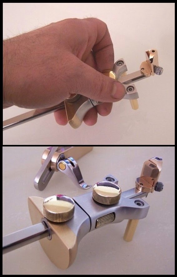

Batman
  • 94
  • el sanatları hayranı
  • Yer: Germany
Ynt: Kumpastan Mihengir Yapımı
« Yanıtla #11 : 31 Ekim 2014, 23:05:39 »
Arkadaşlar bu sayfayı görünce paylaşmadan duramadım. http://homepage3.nifty.com/amigos/digital_height_gauge/digital_height_gauge-e.htm
Paylaşım için teşekkürler,  ben de bir ara bu nişangeci yapmıştım…..
« Yanıtla #12 : 31 Ekim 2014, 23:07:23 »
Çok güzel görünüyor. İnsan bunu kullanmaya kıyamaz :)
« Yanıtla #13 : 01 Kasım 2014, 11:53:46 »
Alıp doğrudan vitrine koyun o derece yani. Esat Bey, gözümüzü şenlendirdiniz yine, insan bakmaya doyamıyor. Elleriniz dert görmesin, paylaştığınız için teşekkürler.
