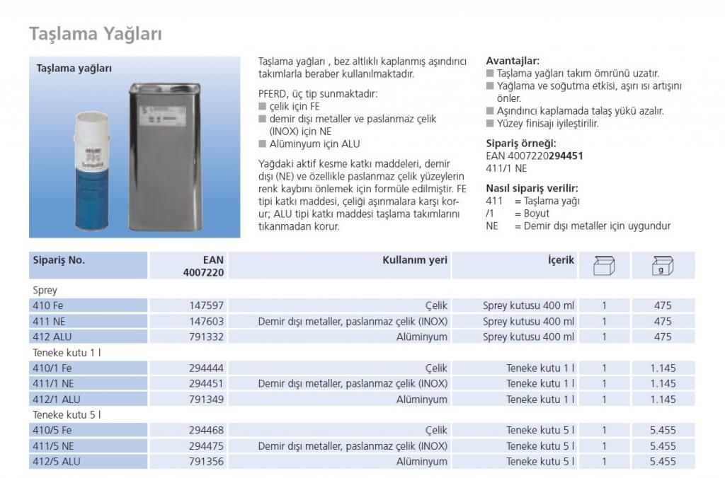

Pferd kesme yağı kullanıyorum. Hem metal testeresinde hem spiralde kesme hızı artıyor. i
