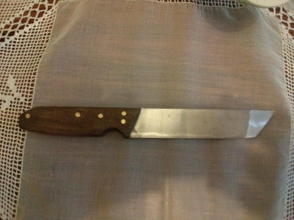

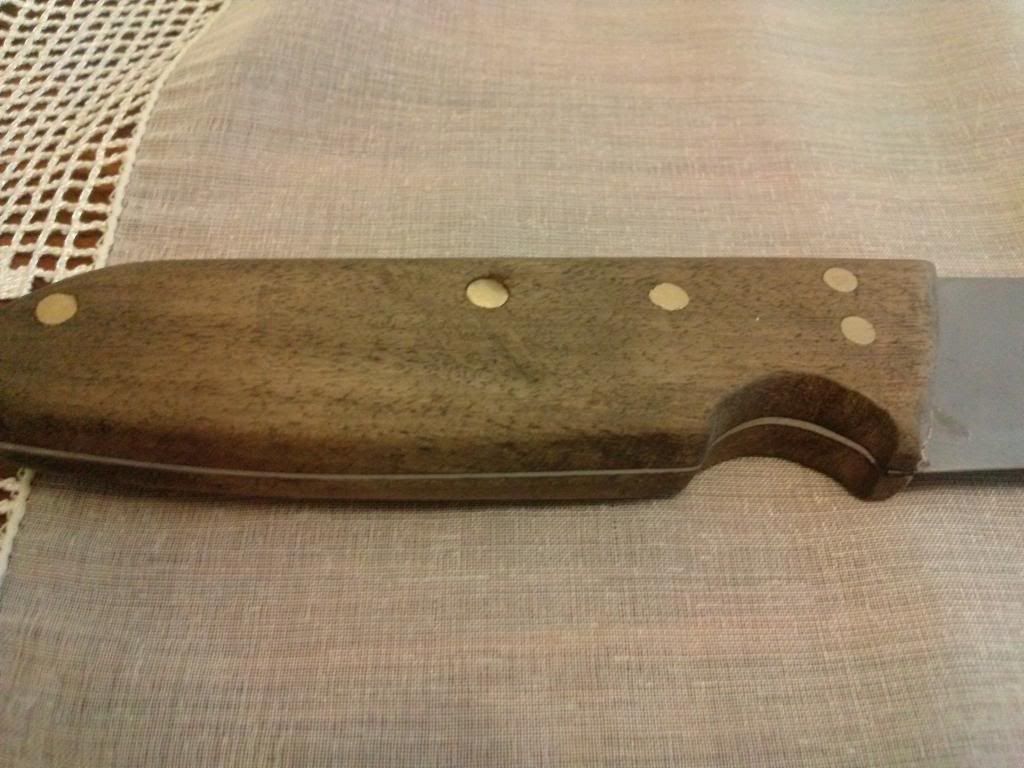

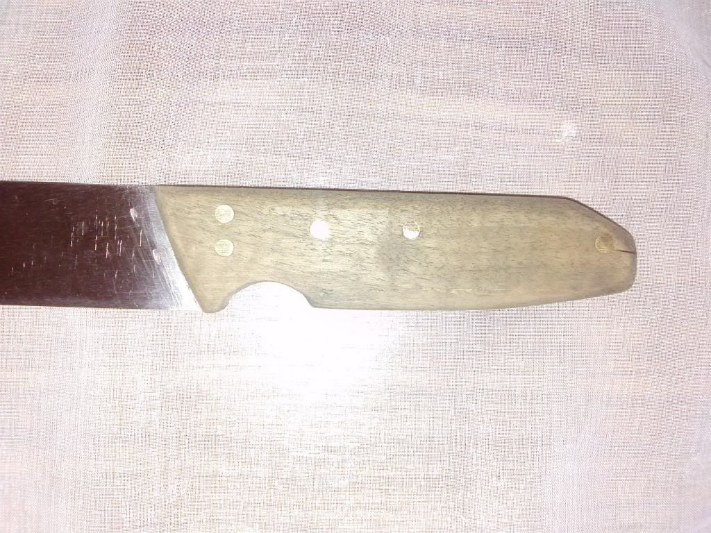

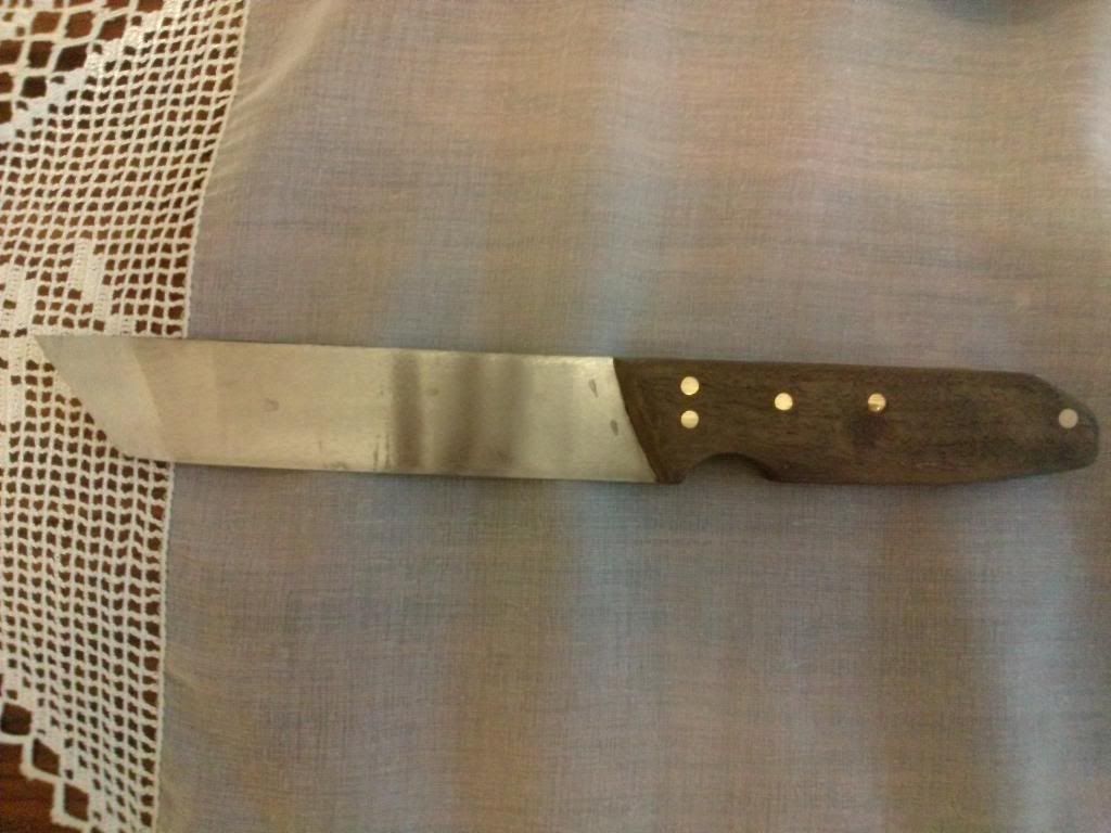

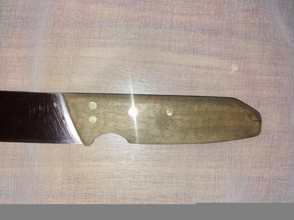

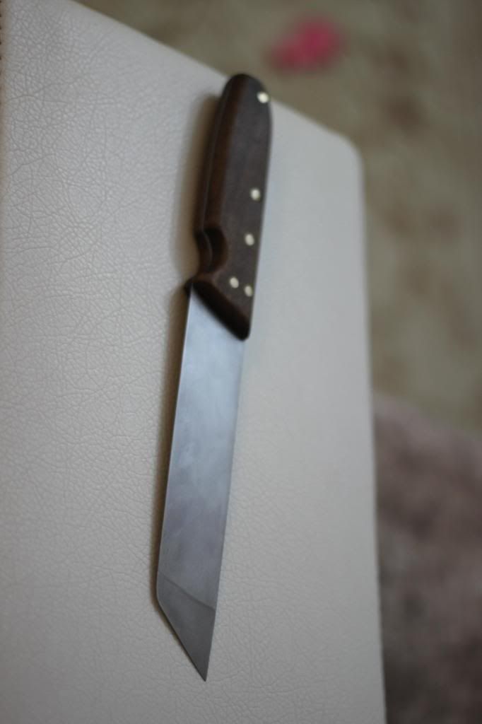

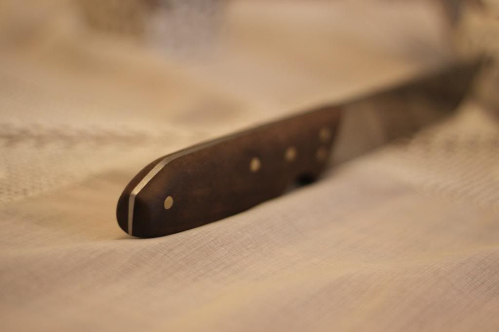

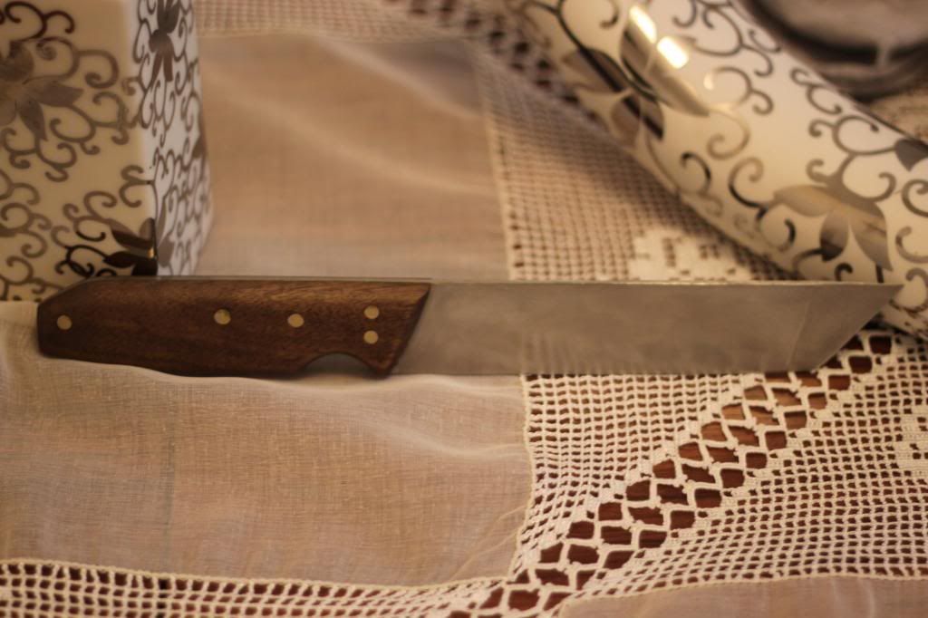

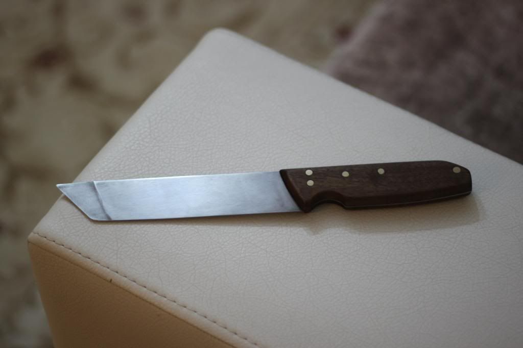

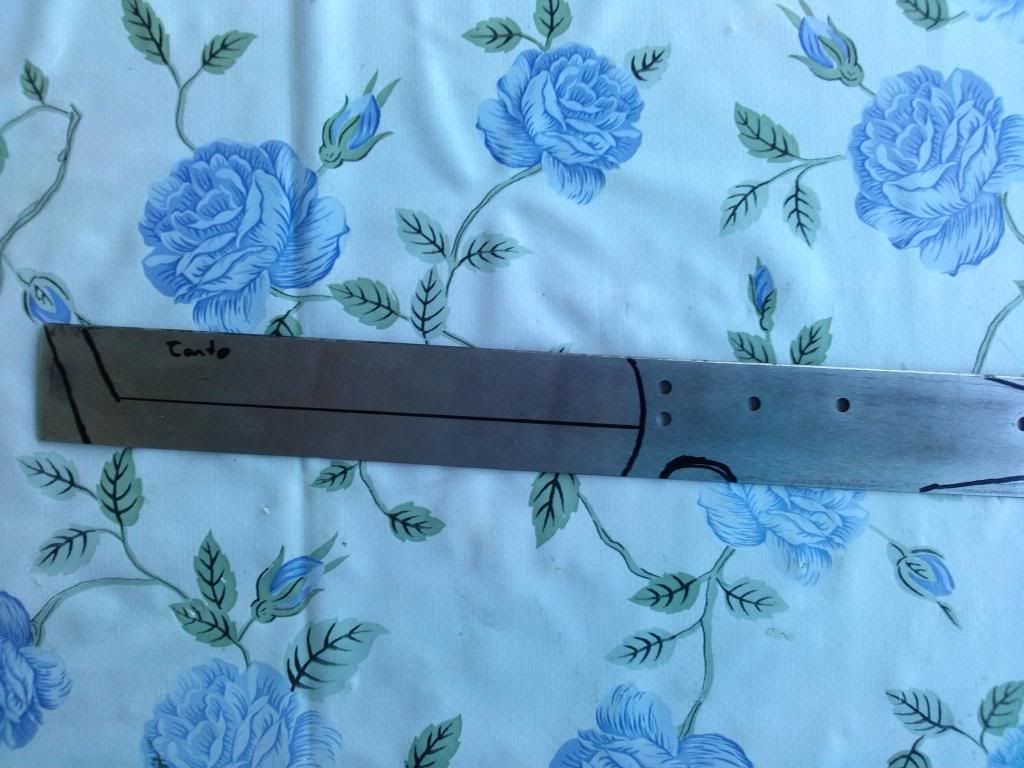

Bu bıçağı yapalı 1 aydan fazla oldu. Benim neden tanto bıçağım yok derken Turhan usta'da bulduğum T7 proilden tanto yapmaya karar verdim. Biraz tuhaf oldu birazda bant zımpara kullanmayı öğrenirken ağzı gitti. Pim çakarken yine fazla şişirmişim(kontrolsüz güç güç değilmiş). Kısacası bir garip tanto oldu.
Kabzaya biraz polisaj macunu yedirdim renkleri daha iyi çıktı ama bezir yağı yapabilirim.
Toplam Boy :29 cm
Namlu boyu 17cm
Kalınlık : 4 mm
Kabza : Ceviz

Taşlama hatlarını daha belirgin yapmaya çalışırsan güzel bıçaklar çıkacak ortaya. Birde kabzada biraz daha işçilik istiyor. İlk bıçaklar için güzel gidiyorsun. Ellerine sağlık.

Teşekkür ederim. Bir şey yaptım denmeyecek kadar özensiz oldu.
Kabzaya ne yapsam bilemedim. Şu an suya dayanıklı da değil. Aslında paylaşmaya niyetim yoktu ama hataları görmek adına iyi olur diye düşündüm.

Hatları biraz daha yumuşata bilirsin. Tutuşunda sıkıntı yoksa hiç elleme. Bundan sonraki bıçaklarında daha dikkatli çalışırsın. Dediğin gibi en önemlisi hataları görebilmek ve bir sonraki bıçağında aynı hataları yapmamak.

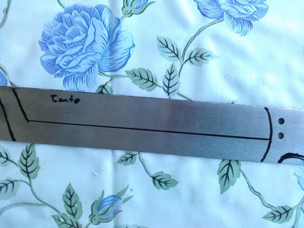

Yapacağiniz neyse onu çizin direkt malzemenin üzerine doğaçlama çizimler sonradan problemlere gebedir.ilk önce beğendiğinizin ne olduğuna karar verin mutlaka sap taşlama eşiği gibi noktalara karar verin o taktirde iş bitiminine kadar hangi açilarla nekadar tesfiye etmeniz gerektiğini öngörülemiş olursunuz ve yanilma katsayiniz aşağiya düşer sonra gerçek modelin bir şablonunu hazirlayip onu profilin üzerine markalayin band zimparada mutlaka dayama ve sabitleme aparatlari kullanin insan eli cnc yada robot kol değildir yaptiğiniz işlerde ölçüyü sabit tutun .kendiniz hiç bilmediğiniz bir şeyi denemeden denenmiş ve tavsiye edilen konulara yönelin yaptiklarinizda hata yapmaniz için neredeyse sebeb kalmamiştir ama insana en iyi yine tecrübeler öğretecektir..

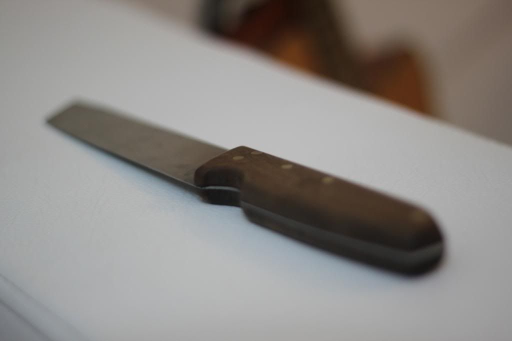

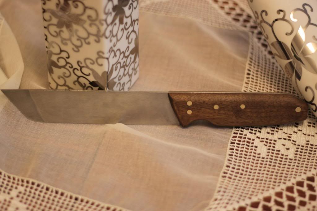

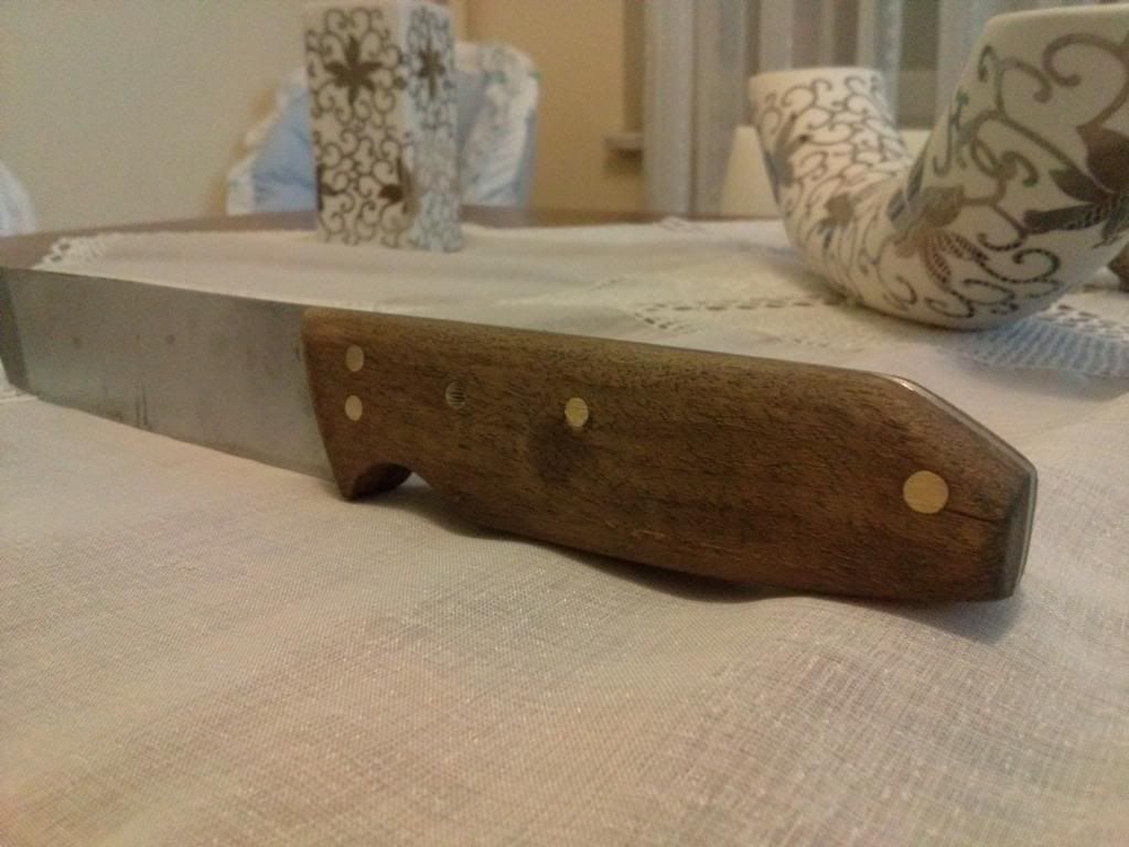

Kabzaya ve namluya zımpara yapıp hatları ovalleştirmeye çalıştım. Bezir yağını inceltip emdirdim daha bir güzel oldu. Daha bıçağı keskinleştirmedim.
