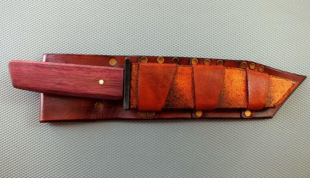

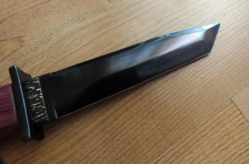

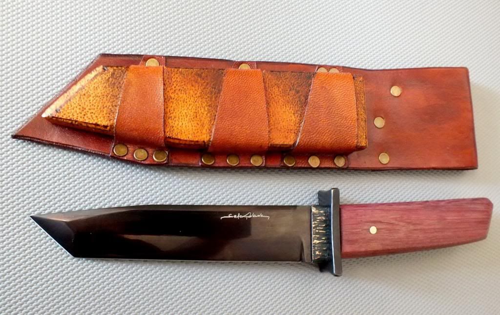

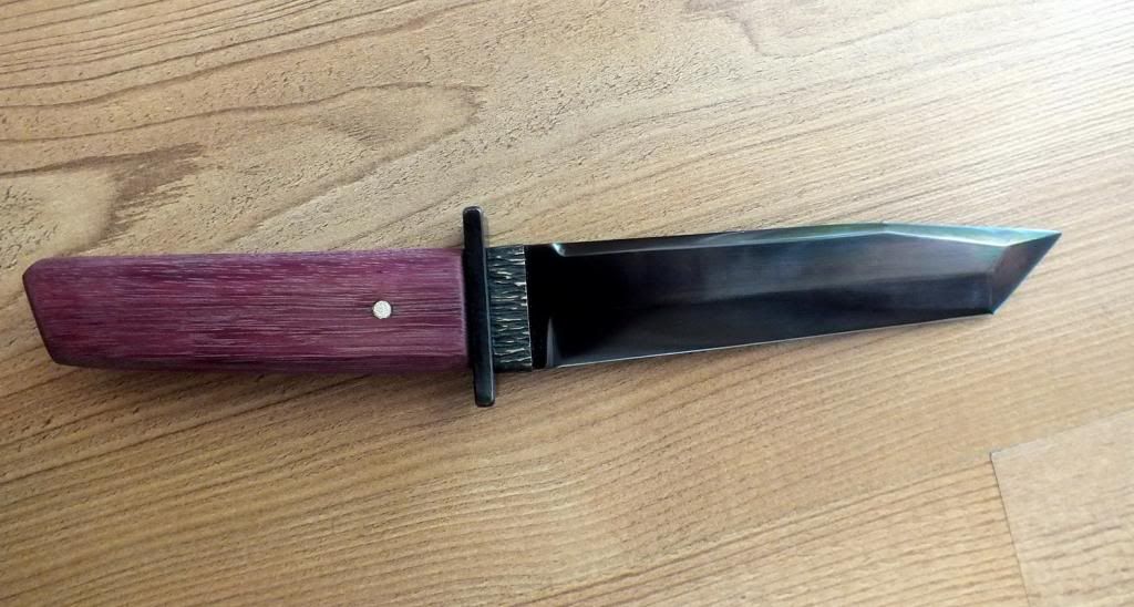

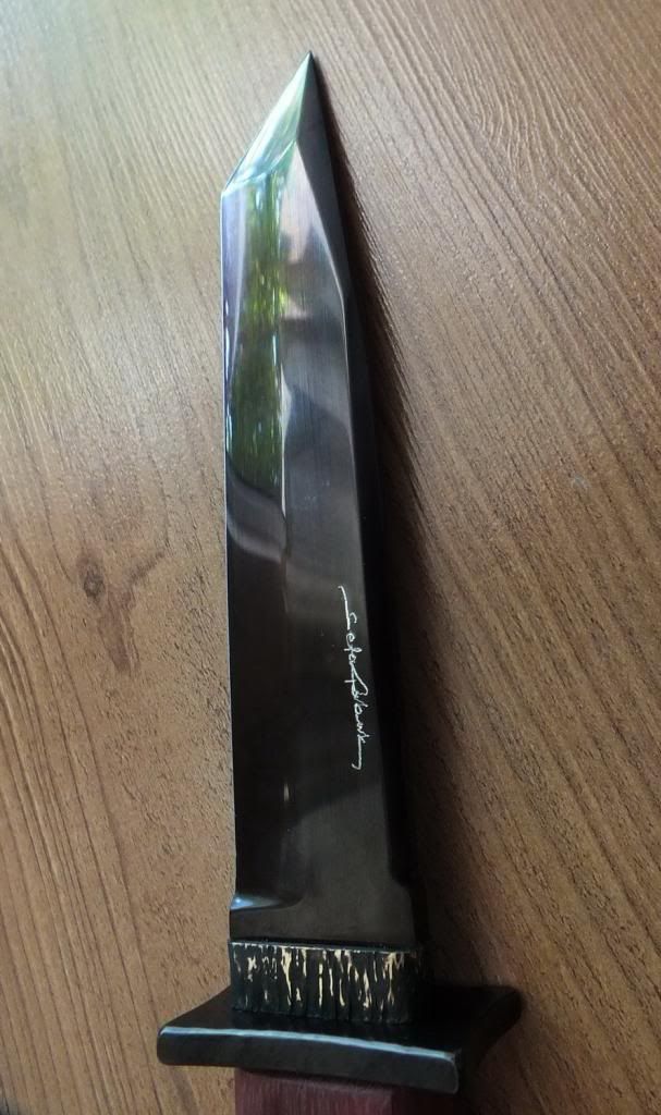

   Evet, uzun soluklu bir işin daha sonuna geldim, umarım sizlerde beğenirsiniz.
Çelik              : Damascus ( O2 + 1075 + 15n20 )
Sap               : Ceviz
Balçak           : Pirinç
Toplam Boy   : 24,50  cm
Sap               : 13,20 cm
Yüz               : 11,30 cm
Sırt                : 0,4 cm
Yüz genişliği : 3,0 cm

Kabzedeki işçiliğe ve kılıfa bayıldım. Namluya zaten diyecek şey bulamıyorum. Elinize sağlık.  :2up

Eveeet, tam da özlemiştik bu desenleri.
Bu desenin adı Gökhan usta deseni artık.
Böyle bi görünüp bi kaybolan şeritler.
Bunların yapılış videosunu isteriz müsait oldukça.
Sap ve kılıf da şahane  :2up

Teşekkürler Şeref, Yapılışı aslında çok ta zor değil, Dremele bir freze ucu takıp yavaş yavaş işliyorsun. Sonrası zımpara vs..
Bence asıl dikkat edilmesi gereken baştan yapılan planlama, simetriyi tutturma, ergonomiye uygun doku ve deseni tasarlama, zira bu işe giriştikten sonra şurası olmadı düzelteyim deme şansınız pek olmuyor.. ;)

Ustam cok beyendim ellerinize saglik cok guzel ve şik olmus kilif ayrica guzellik veriyor

Eline sağlık Gokhan abi yine klas bir calisma, kabzeye mukemmel olmuş ama sabitleme pimi goremedim arkada veya kabzenin ortasinda

Pırazvana kısmı biraz uzundu ayrıca gayet sıkı bir şekilde yerine geçtiği için ve perçin için delik delmeye kıyamadığım dan bunda perçin yok. ;)
