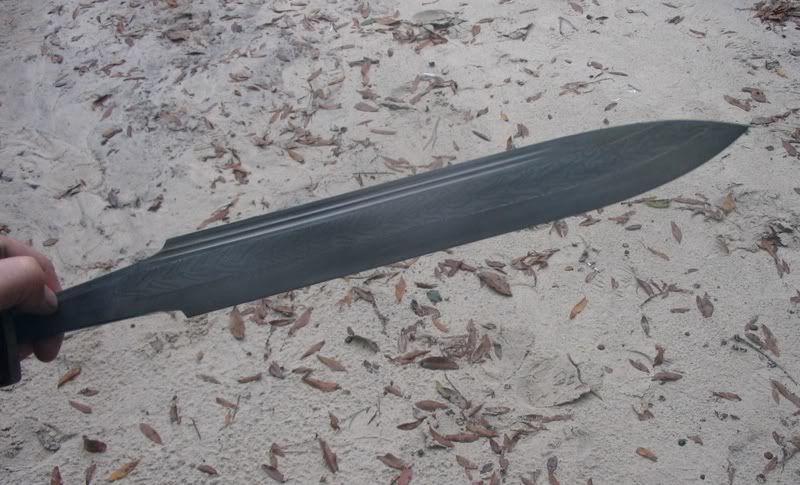

Daha önceleri yaptığım   epeydir test  edip  kullandığım , özellikle  devam eden  yatağan projem  için çok faydalandığım çabuk , temiz , doğru  oluk açan  bir  el aleti .
Türk  kılıcı , yatağan , kafkas kesici silahları ile  ilgili  ustalarımız yapım çizimlerinden de faydalanıp  güle  güle  kullansınlar .

teşekkür ederiz ustam Bu konuyu bende açmayı düşünüüyordum. İlk paylaşımımı Dağıstan Müzesindeki geleneksel oluk açma hacatını paylaşarak başlamak istedim. Dağıstanda silah zanaati şağdaşlarının çok önündeydi. Bu yüzden ordaki silah yapım tarihini, iyi bilmek gerekir. altaki resmi ve siteyi incelerseniz pratik aletler yapabilirsiniz.
BU RESMİ AYRINTILI İNCELEYİNİZ
Oluk yada yiv in ingilizcesi: fuller, fullering, groover, blood groover
Şu siteyi ziyaret ederseniz bir kaç geleneksel ve modern hacatlar el aletleri bulursunuz.
