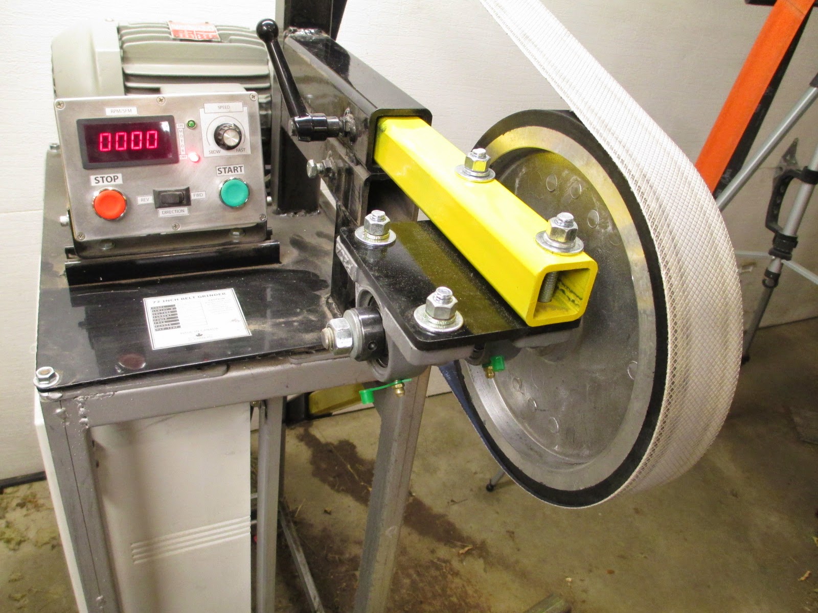

kaydırma tablası çok solda kalmış sanki saptırma  tekerinden sola çekersenizde tekerden  taşıcak gibi birde çok gürültülü çalışıyor gibi
kamerayı cok yakın tuttum ondan sesbıraz yuksek cıkıyor normalde pek sesı yok tekerlerı sımetrık tuttum zımpara sıperının buyuk oldugunu fark ettım 6 x6 köşebent demır onu 1 santım ınceltıcem kaynakları falan temızler boyasını atarım tesekurler

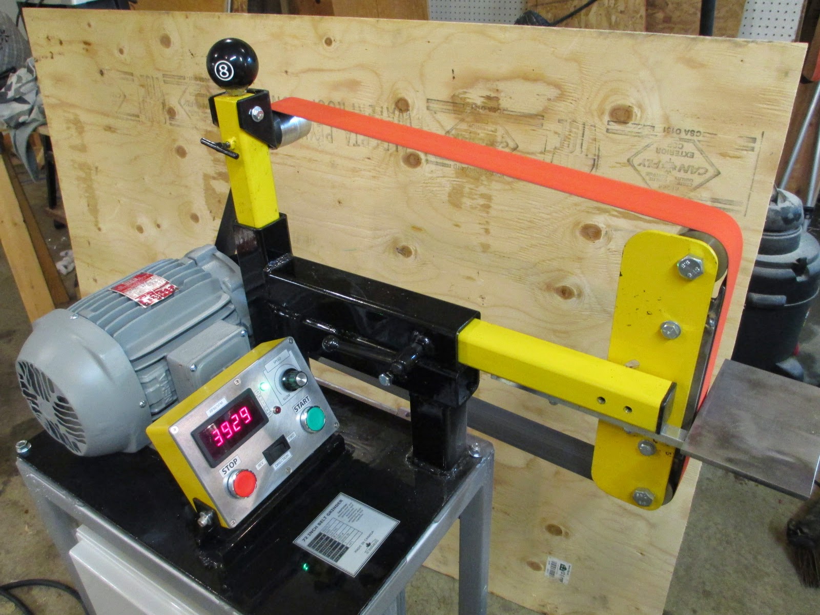

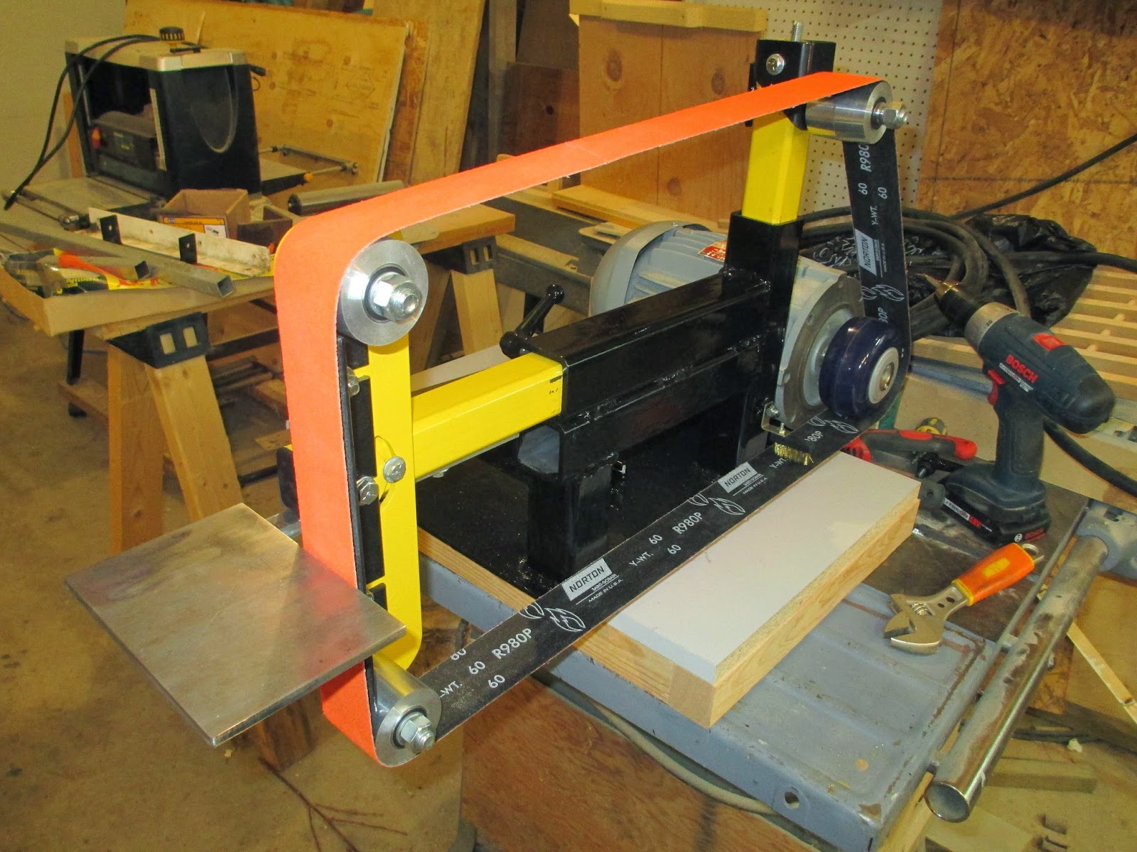

Ustam makinan çok ucuza ve çok güzel çalışan bir makine olmuş. İnşallah  İyi günlerde güzel bıçaklar yapman dileğimiz ile.
Bende böyle bir makina yapmak istiyorum ve ön hazırlıklar ve bilgi toplama aşamasındayım. Sanırım  bir veya iki  parça için lazer kesim yapılmış diğerleri elde kaynak şeklinde yapılıyor. Birde kasnak ve tekerler tornacıda mı yapıldı yoksa  hazır mı aldınız.
                                         "Ö N C E   E M N İ Y E T"
Demeden geçemeyeceğim. Fotoğrafların çekildiği atolye her kimin ise Spiral taşlama makinesinin koruyucu  muhafazası çıkarılmış olduğunu gördüm. Hepimiz çok iyi biliyoruz ki Bu bıçaklar hiç ummadığımız bir anda patlama riski taşıyor. En son birkaç ay önce youtube da bir video seyrettim. Spiral taşlama makinasını satın aldığım günden o  güne  kadar hiç takmadığım muhafazayı o gün   taktım.  Hiç de çıkarmayacağım.
HEPİNİZE TAVSİYE EDERİM. USTA OLMAK GÖRÜNMEZ KAZAYI ÖNLEYEMİYOR.
eyvallah ustam saol makınayı tamamen kendı ımkanımla yaptım tekerlerın sarı olanını hazır aldım 15 tl bısey hareket tekerını alımunyum dokturdum sonra tornada duzeltım motorun baglandıgı parcayı sanayııde 40 x 80 olarak kestırıp bukturdum oda 25 tl ıdı motorun baglandıgı delıgı oksıjenle kestım tabı pergel yardımı ıle tekerler fıber elımde yeterınce mevcut hazırdı kestım rulman yerlerını actım kaynagı vs vs spırale gelınce o makınayı hıc kullanmadım atolyemde sprılam var herseyı orda hazırlayıp kaynak ıslerını torna atolyesınde bıtırdım fotoda yer almıyor ama orda 2 adet spıral daha var spersız işi bırak ben gozluksuz bıle iş yapmıyorum önce emnıyet parmagın ucunu makınaya kaptırdıktan sonra aklım basımda cok sukur
