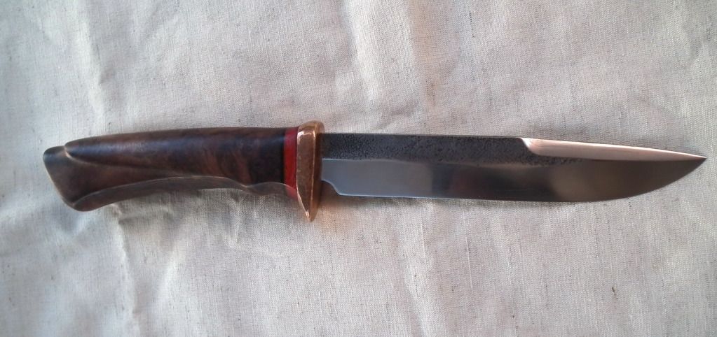

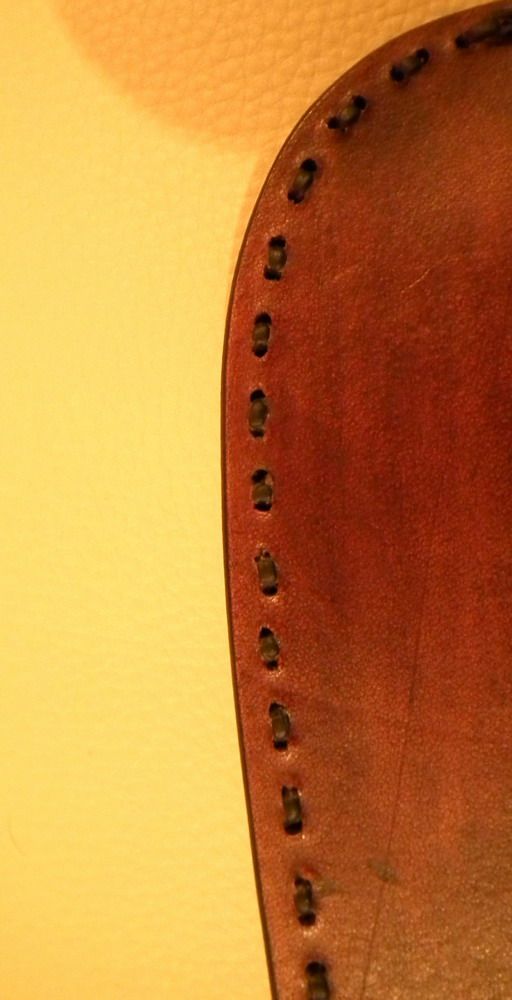

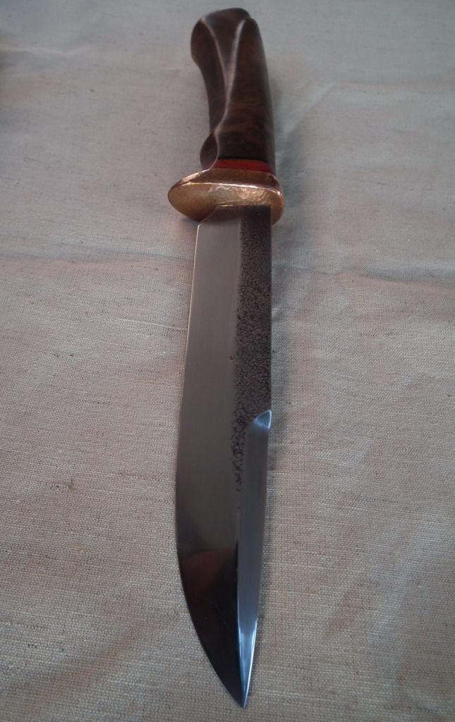

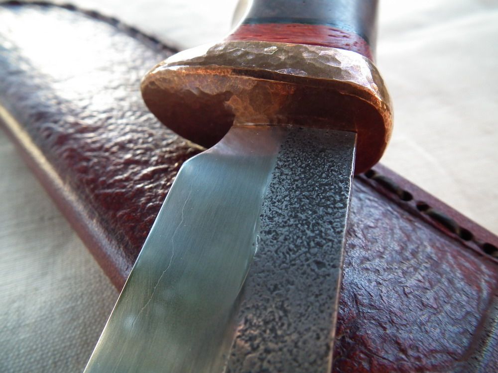

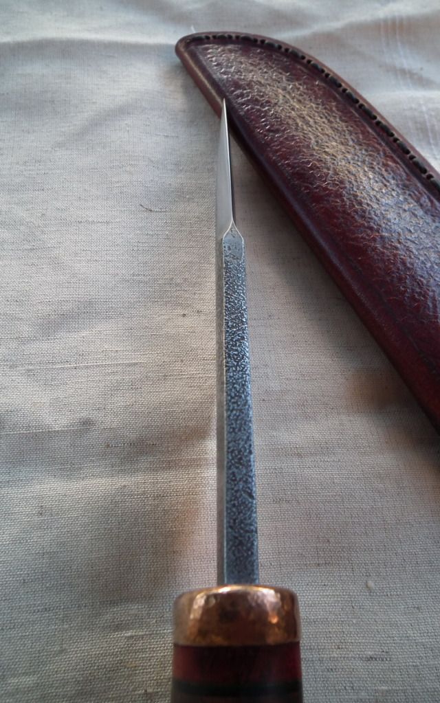

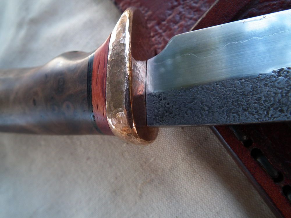

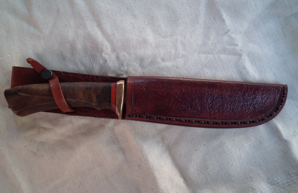

Mercek altında bölümüne bende bir bıçak koymak istedim... gizli sap olarak yapılan bıçağım farklı bir sap modeli yapmak istedim... doğaçlama çıkan bir bıçaktır eleştirilerinizi bekliyorum saygılarımla...
sap    : 13cm.
namlu:  11,5cm.
sap ceviz kökü ,pirinç ,beyaz ve siyah corian
çelik olarak 1095 kullandım nitrik asit ile karartıldı..
devam resimleri :  https://picasaweb.google.com/110028840843912084700/NOGAY#

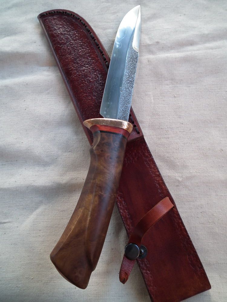

Kabzaya ve bıçağa bayıldım elinize sağlık süper olmuş
Bıçaktaki desenler asit indirme ile mi yaptınız ?

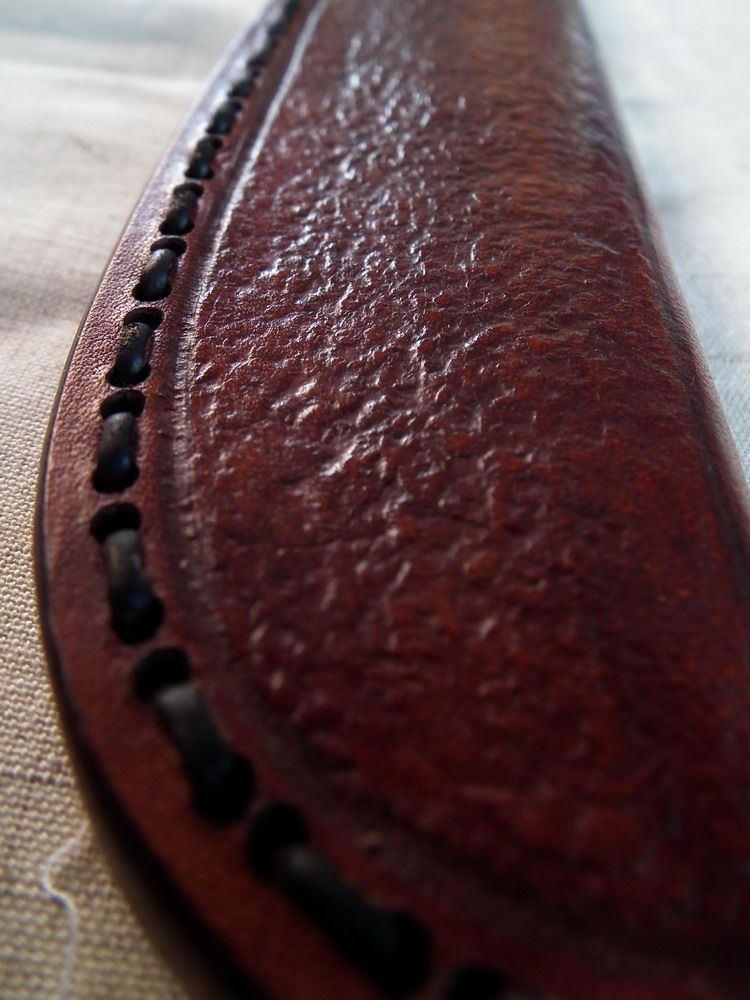

Sadece kılıf sanki biraz farklı bi konsepte ait
Bıçak daha çok gotik ve fakat kın kızılderili havasında .
Bence buna kabza gibi ceviz kökünden bir kın çok iyi gider üzerinde benzer motiflerle.
Ellerin dert görmesin harika iş olmuş :)

ustam sap ayrı, profil ayrı güzel. yalnız balçak dikdörtgen değil de yuvarlak hatlı olsaydı (en azından alt tarafı) daha güzel olurdu sanki

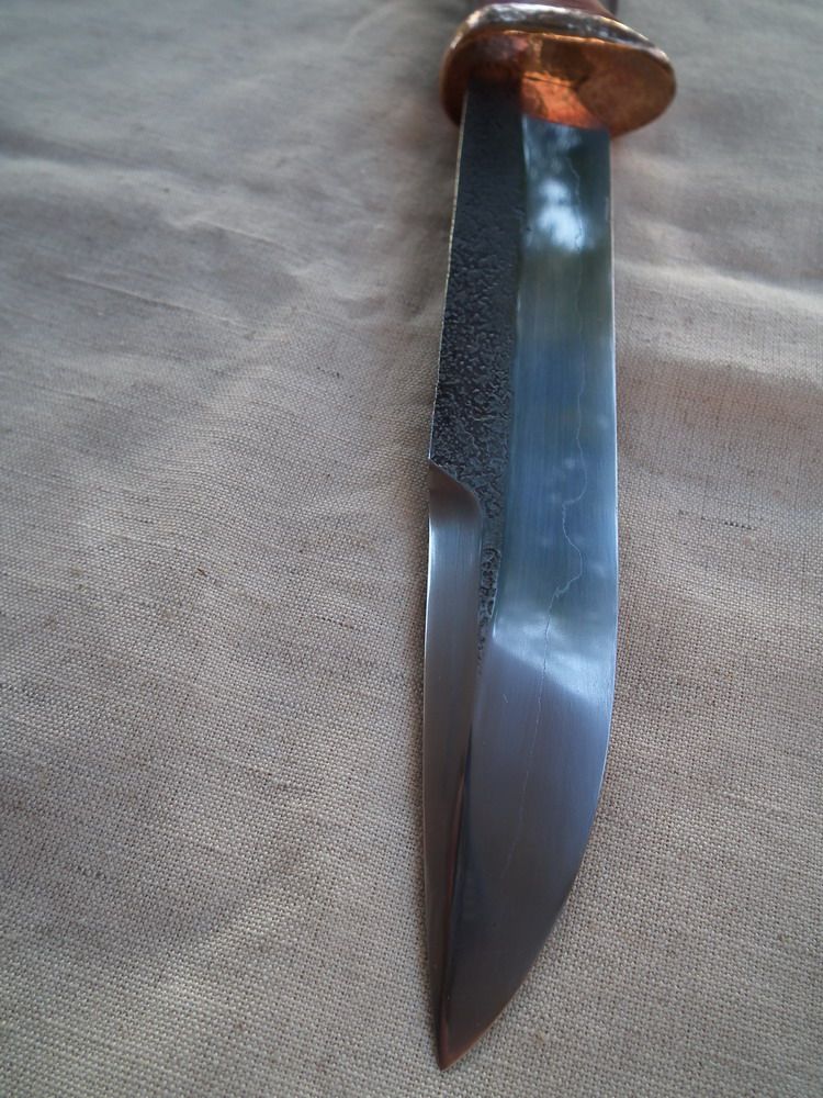

   Ben sap kısmına diyecek bir şey bulamadım. Gayet hoş olmuş. Fakat namlu kısa kalmış gibi.Sanırım bunun sebebi de burunun biraz aşağıda kalması. Balçakta da göze rahatsızlık veren bir form var.

Nazarlık olsun diye taşlama eşiğinde ufak bi sorun bırakmışsın. Başka da bir şey de yok. Ağızın nispeten düz, sırtın daha kavisli olmasını beğendim. Bence iyi de olmuş.
Öz konuşmak gerekirse her şeyiyle güzel olmuş.

1. Sanırım bu namlu formu drop point ve bana göre biraz fazla drop etmiş. Aksi görüş de var biliyorum ancak ilk gördüğüm anda sanki ağıza doğru bükülmüş gibi göründü bana.

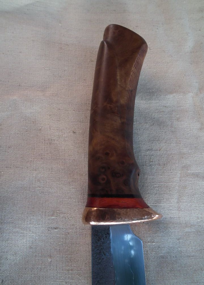

2. Kabzada namluya yaklaşırken çok ilginç yüzey hareketleri var ancak tam orada malzemeler de değiştiği için algılanmıyor. Belki malzeme oyunları kabzanın alt ucunda yer alsa daha dengeli bir görkemlilik oluşabilirdi.

Bıçak güzel olmuş eline sağlık ama sap bir başka olmuş kında müthiş eline sağlık

Bıçak çok güzel olmuş elinize sağlık ancak üst uç kısım biraz daha yukarı baksa daha iyi durabilirdi yani bıçağın ön kısım tam tersi olsaydı daha iyi olurdu.Karartma çok hoş olmuş çok beğendim. :)

Kın gerçekten başka güzel olmuş. Kare balçak tercihim olmasa da, herşeyi olması gerektiği gibi bir bıçak olmuş bence. Ellerinize sağlık. İnşallah bende birgün böyle güzel işler yapabilirim.

Ellerine saglik cok guzel olmus ama balcak goruntu formu olarak biraz rahatsiz lik veriyor .
