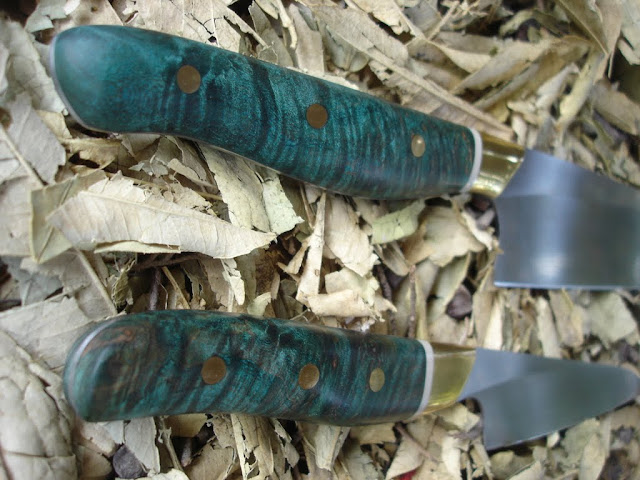

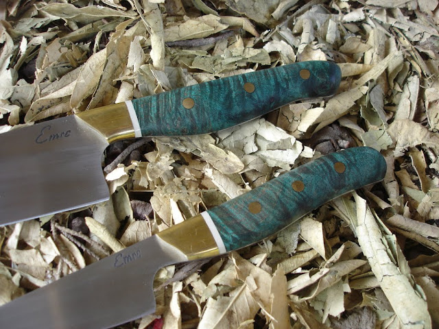

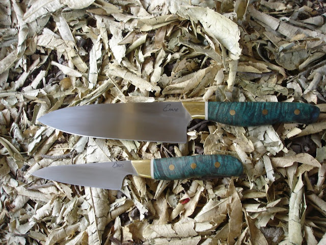

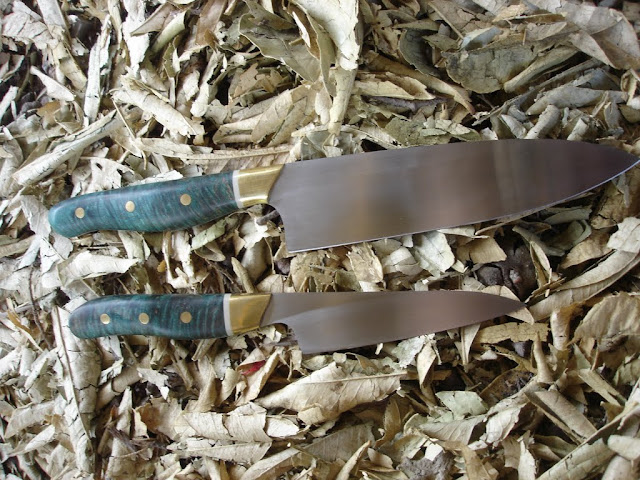

Sinan, hadi geçmiş olsun  ;) Ellerine sağlık. Çok zor bir engeli aştın sayılır artık...
İlk bıçakların bir sürü, o yüzden hepsi ilk bıçağın sayılır. Bazı bariz görsel sorunları var ama eleştirmiyeceğim, çünkü biliyorum nasıl aceleye geldiler. Herşey bitsin, bir taneyi gerçekten tam olarak zaman vererek ve titizlenerek bitir bence ki burada elde ettiğin deneyimin bir anlamı olsun, sen de gerçekte ne yapabildiğini (ki ben çok daha ilerleyeceğinden eminim) gör! Paylaştığın için sağolasın...
Ynt: bitirdiğim bıçaklar...
« Yanıtla #3 : 03 Haziran 2010, 23:32:02 »
Sinan eline saglik , nacizane fikrim o cok begendigin non-woven diskler ,- scotchbrite - sanki taslama cizgilerini yuvarlatmis biraz, belki de fotograflardan bana oyle gelmistir  ama bitimden once taslama cizgileri daha net idi sanki. Bu arada gecmis olsun  , elin sarili resimlerde insallah ciddi birsey degildir.

teşekkür ederim  hepinize haklısınız... eksikler o kadar çokki :( çok aceleye geldi bu bıçaklar pazartesi günü bursadan saat 2 de  geldiler ısıl işlemden çarşamba gece 23:30 bittiler..
heryerim ağrıyor açıkçası  ;) bursadan pekşen bıçak fuarda standında satılmak amaçlı yapıldı,hiç istemediğim bi şekilde baskı sonucu oldu.. :-[ bütün malzeme bu bıçakçıdan geldi ben sadece işçilik yaptım ve çok kötü bi deneyimdi...
ilk bıçaklarımın böyle olmamasını isterdim açıçası ama artık ne yapmıyacağımı biliyorum..
elime gelince cumartesi günü benim mz 251 lik ihtiyar motor üstünden attı sağ baş parmağım çıktı baş parmak çevresinde ödem oluştu şuan bile zorlanıyorum birde diz kapağımda sorun var...hayırlısı inşallah geçecek..
bıçakçı telefon etti fuardaymış hala yap gönder diyor ne aç gözlü insanlar var ısıl işlem ne olucak diyorum boşver ısıl işlemi diyor.. anlamadım gitti.

Sinan bence öyle bir tempoyla bu kadar bıçakta çok iyi iş çıkarmışsın eline sağlık
başparmağına da :)
tasarımlar da bence gayet iyi birbirinden değişik güzel tasarımlar var bence temel konuları halletmişsin  zamanın olsa herbiri çok daha ayrıntılı çıkardı bence

evet efendim diskler yuvarlattı son temizlik için uygun değiller fakat o kadar çok bıçak birden üstüme gelince daraldım o yola başvurmak zorunda kaldım..
