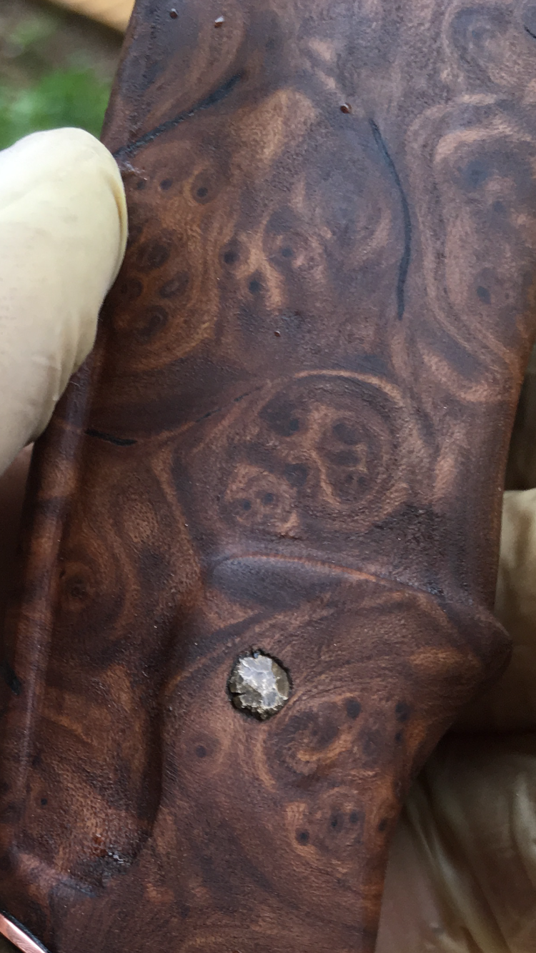

« Yanıtla #12 : 18 Şubat 2022, 18:32:17 »
 Şöyle bir durum oluyor bende ama; gizli kuyruk bıçak için epoksiyi kabza içine taşacak şekilde dökmeme rağmen ertesi gün boşluk oluyor. Ahşap mı emiyor ne oluyor bilemiyorum.
Marin tip epoksiler ahşabın türüne göre ahşaba nüfuz eder. Mesela zeytinde azdır ama cevizde çoktur. Benim kullandığım yöntemde, fazlaca epoksi koyduğumdan bazı dokusu gevşemiş cevizlerde ahşabın dışına kadar sızdığını gördüm.
