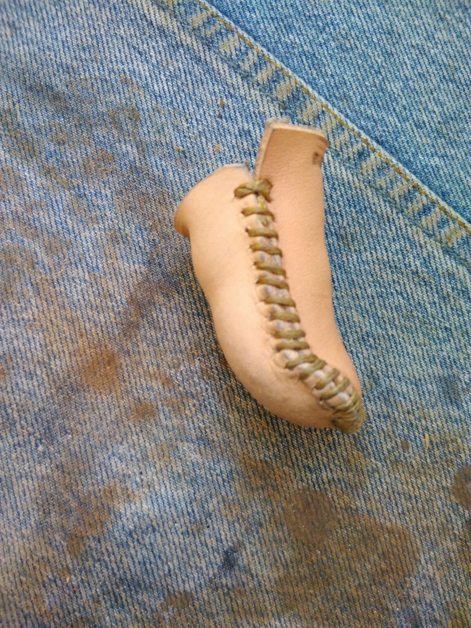

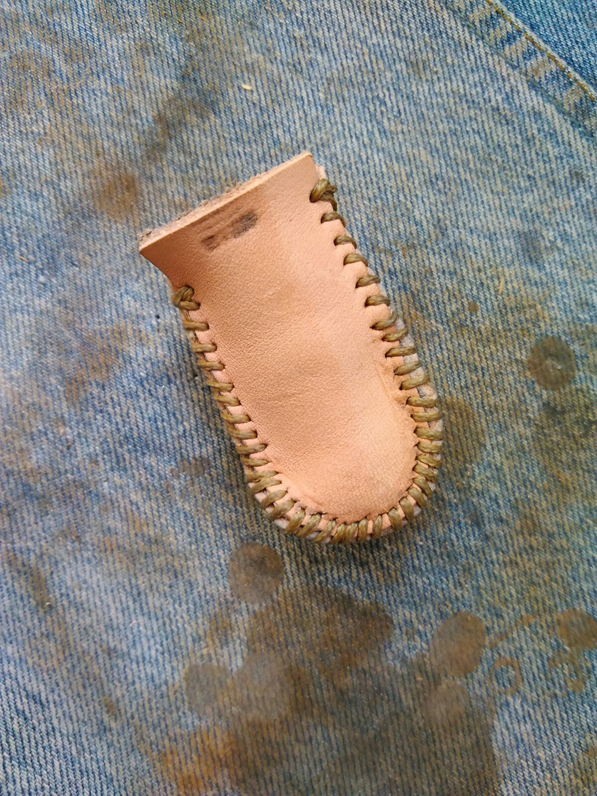

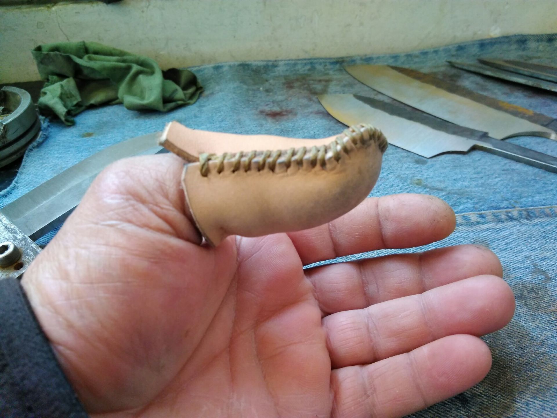

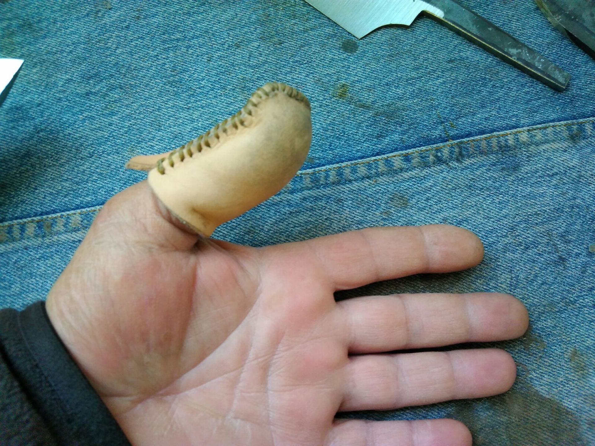

Pek ilginizi çeker mi bilmem,
ama benim gibi makinede serbest elle ağız açanlar için gerekebilir diye düşündüm. Serbest elle ağız açarken başınıza gelmiştir, yüzey inceldikçe özellikle yüzeye temas eden baş parmak, yüzey sıcaklığının yükselmesine bağlı olarak yanar, yanmasa bile bu sınıra geldiğinde baş parmak ciddi olarak deforme olur. Bu hem acele etmeye hem de konsantrasyonunuzun bozulmasına neden olur. Normal deri eldivenler oldukça özensiz dikilmiş ve tüm eli kapladığı için dokunma hissini azaltıyor ( en azından bende öyle). Bir kaç kez eldivenlerin baş parmak kısmını kesip denedim ama parmağı tam kavramadığı için istediğim verimi alamadım. Paylaşacağım fotoğraflardaki parmaklık iyi iş görüyor, parmağın yanmasını gerçekten engelliyor, gerekirse suya sokabiliyorsunuz, kuruyunca yine eski halini alıyor. 2.5 mm vaketa deri kullandım.

Ustam fikrine, emeğine sağlık, çok güzel olmuş. Ben daha basit bir sistem kullanıyorum, kalın deriyi ikiye katlıyorum, u şeklinde oluyor, u nun ortasına baş parmağımı yerleştiriyorum, çok memnunum, basit ve etkili
