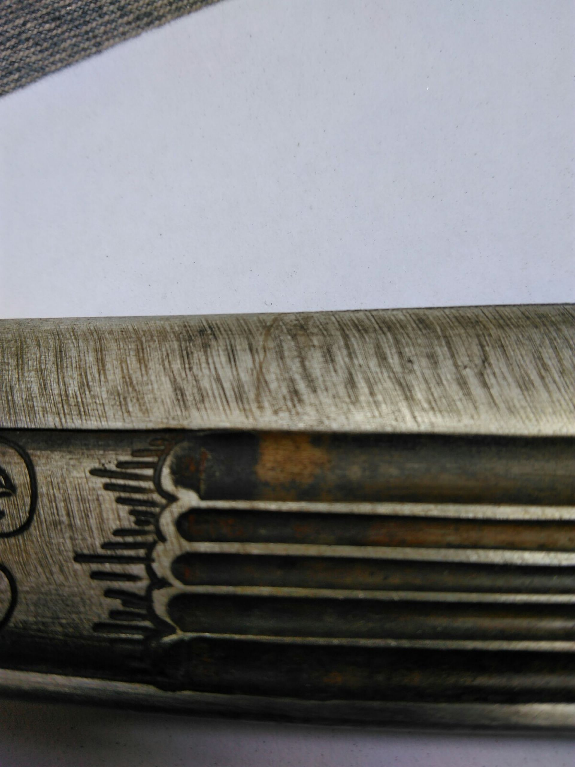

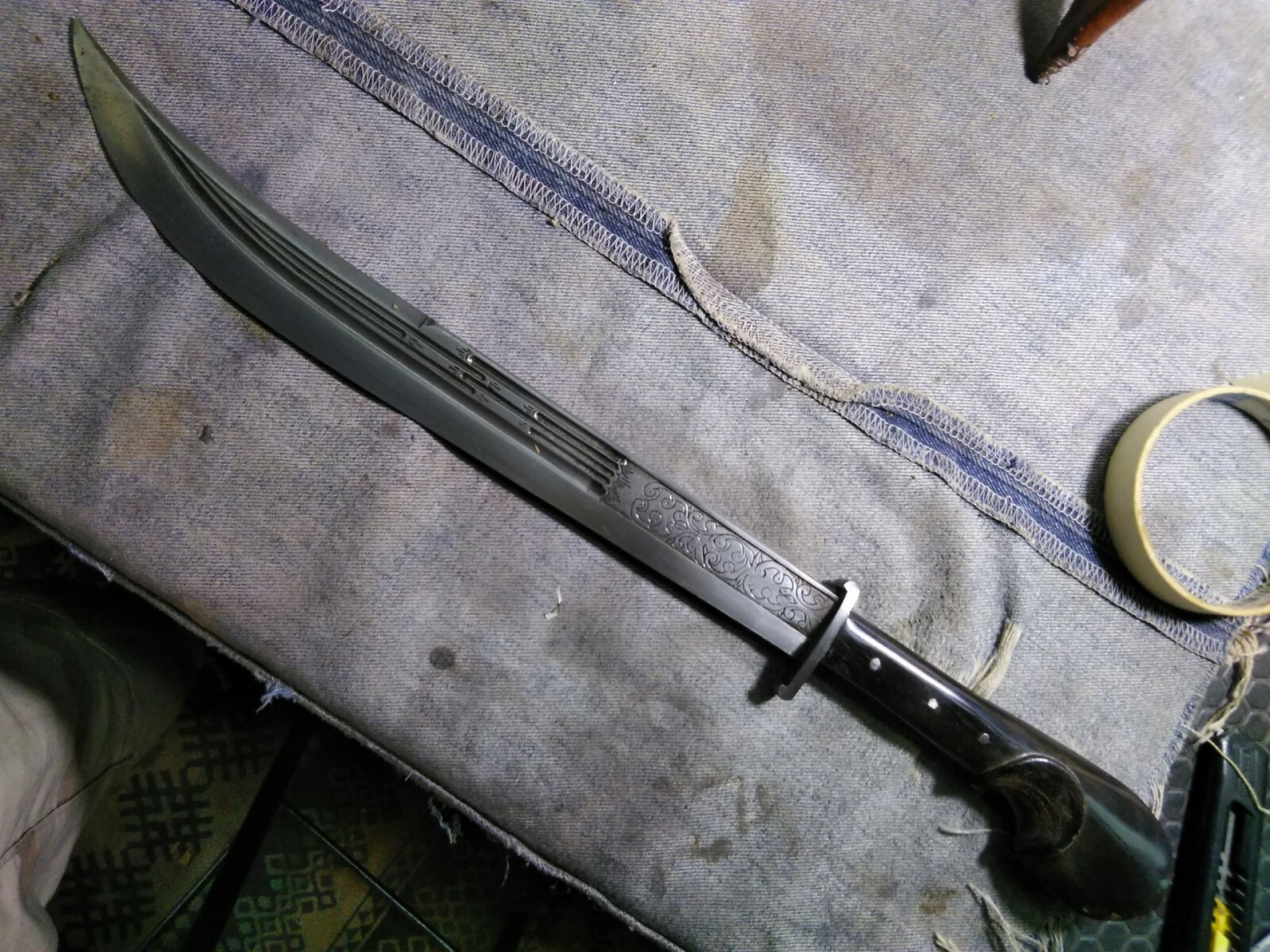

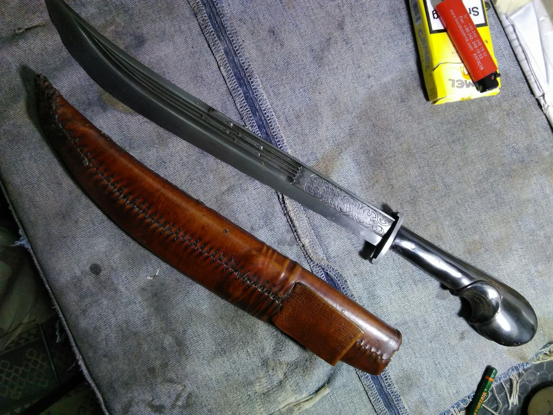

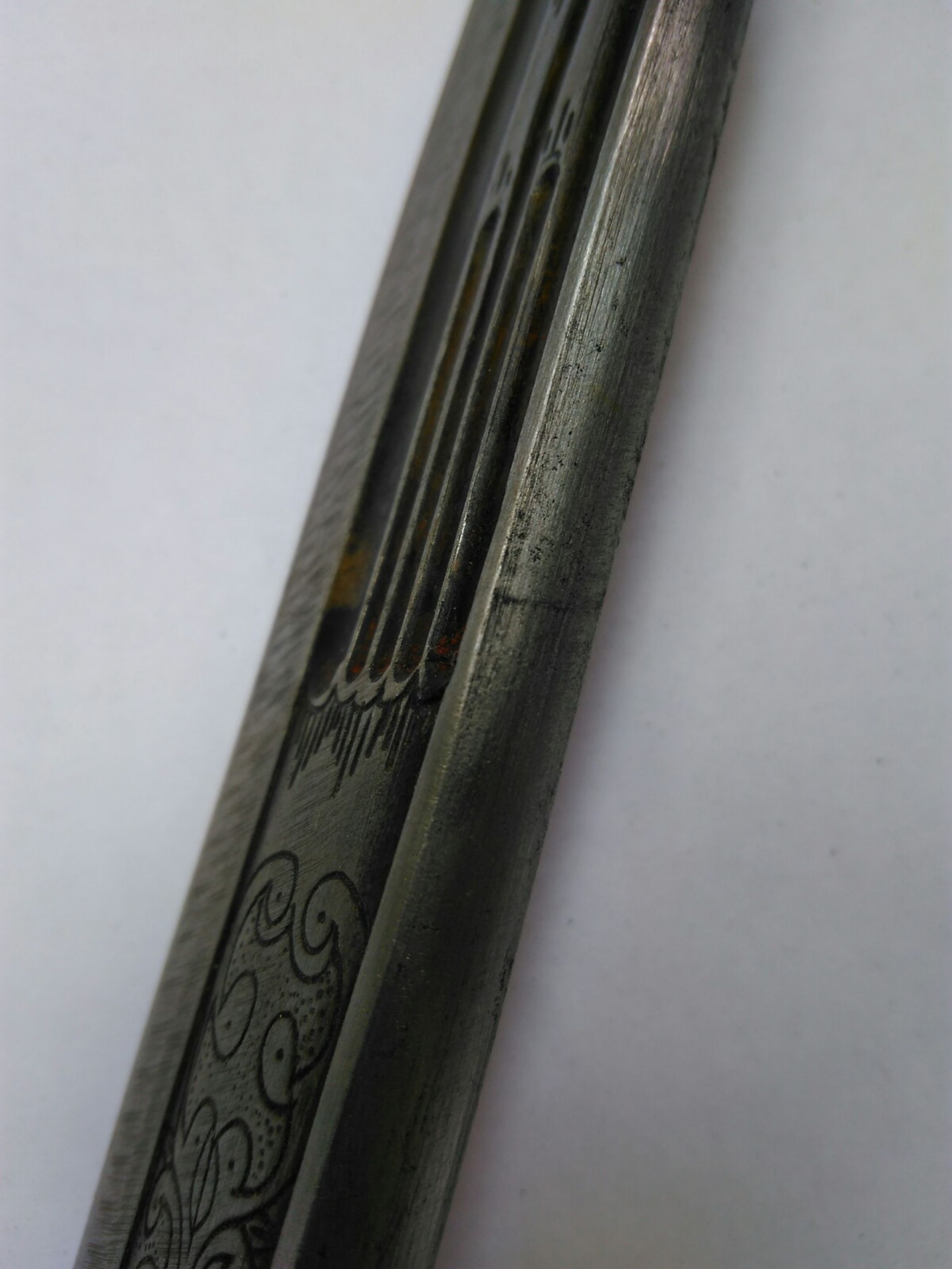

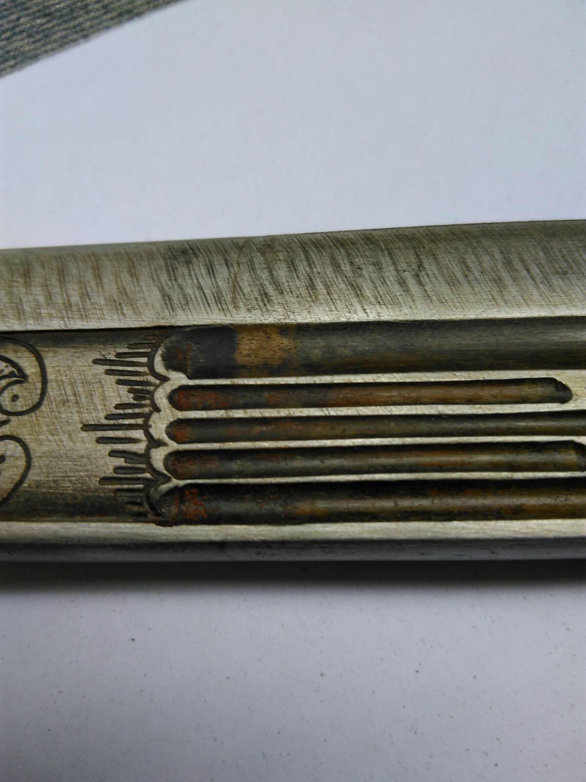

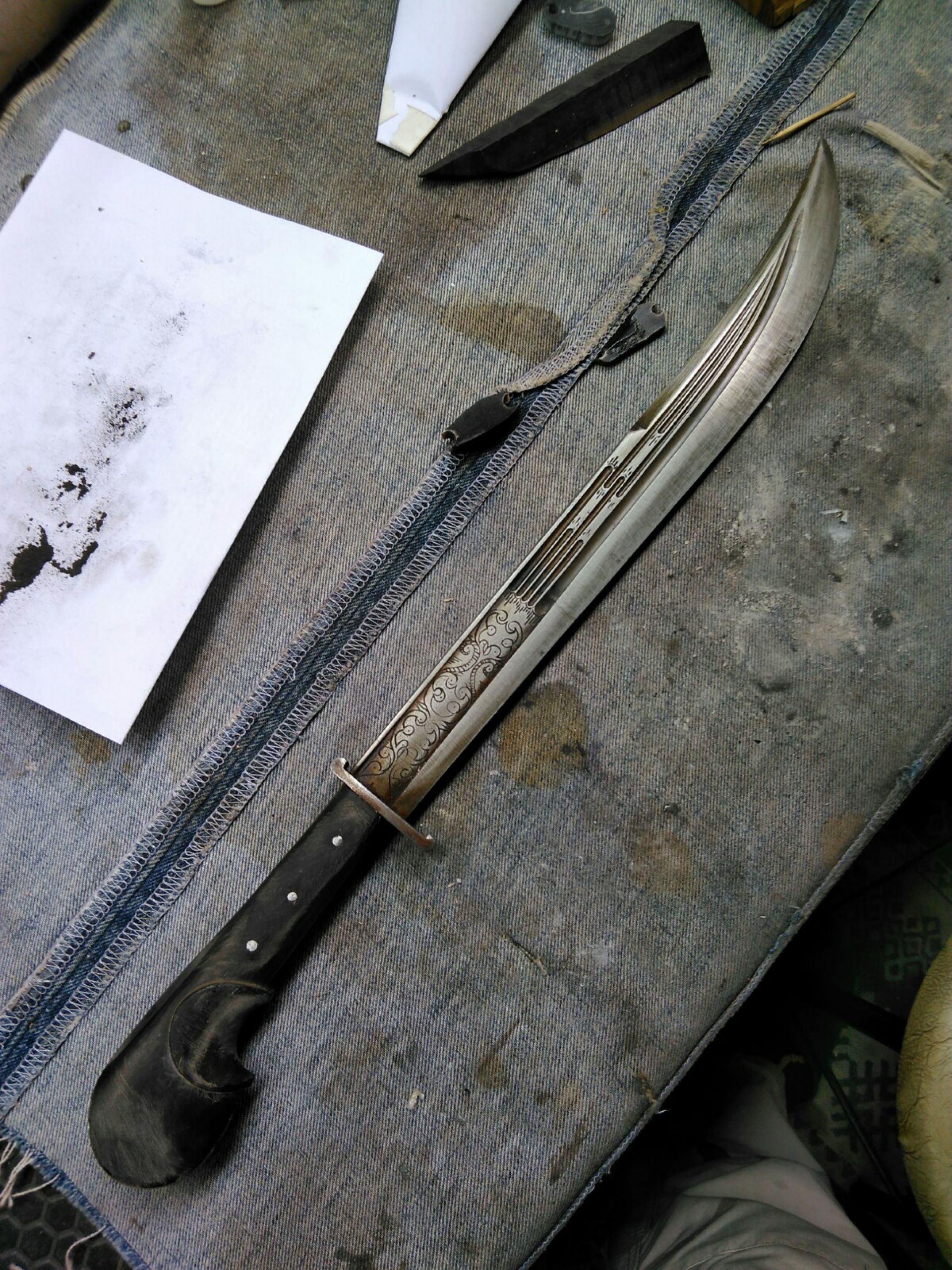

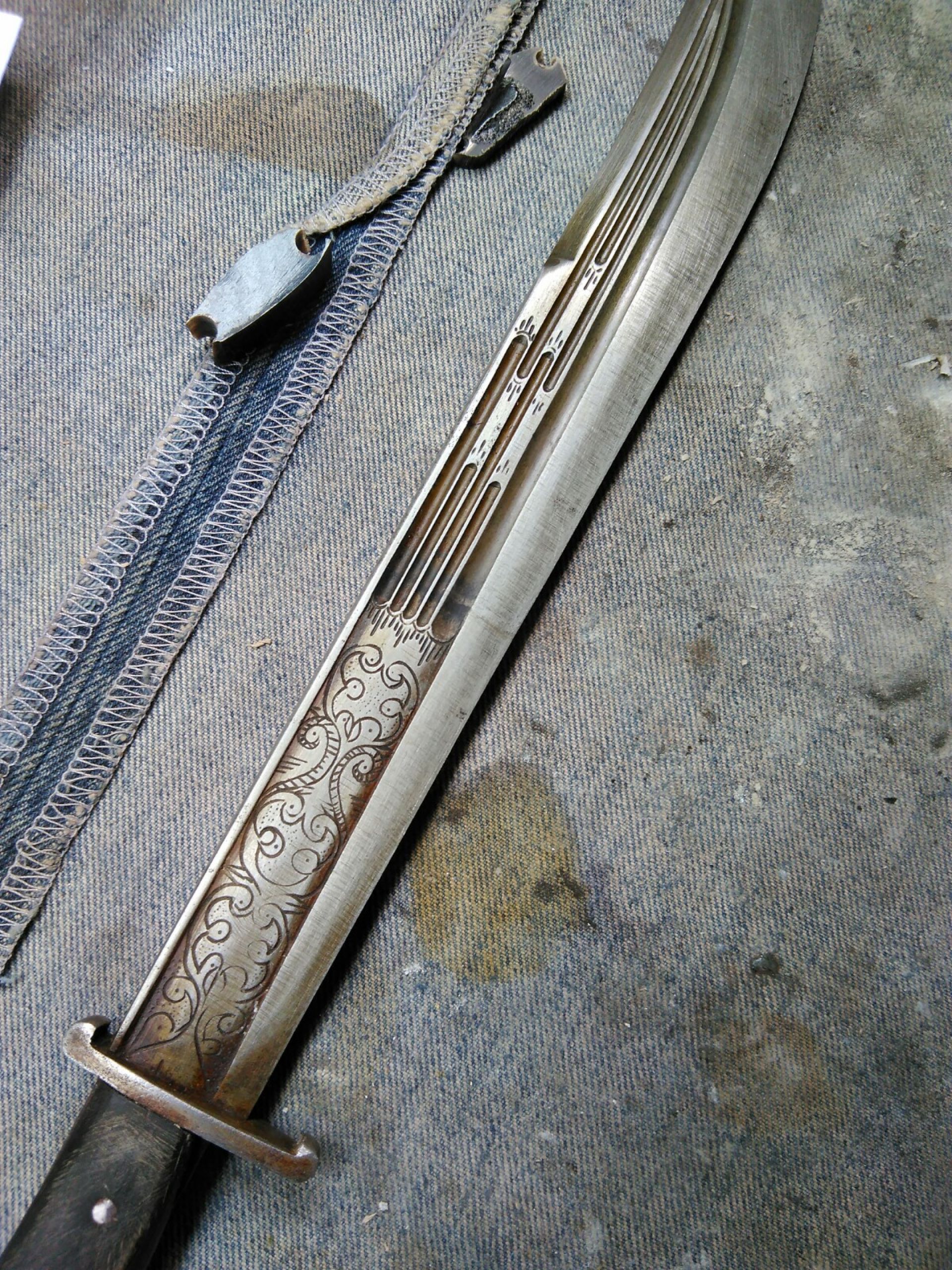

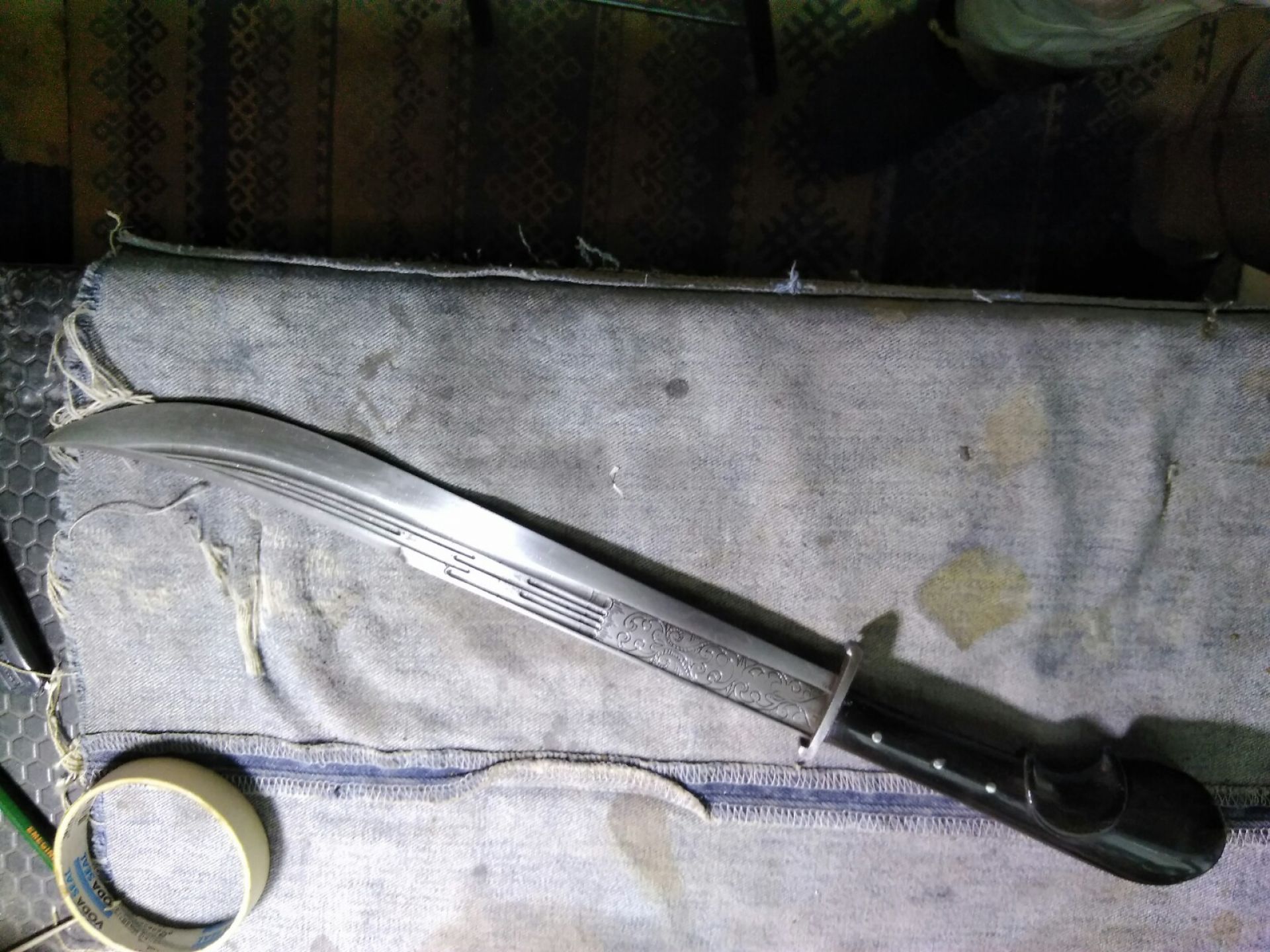

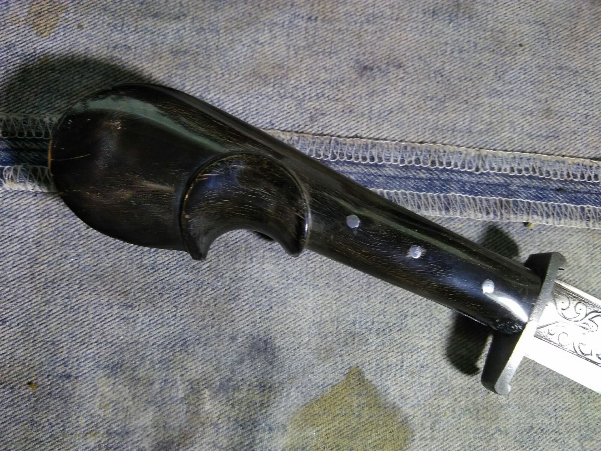

Normalde bu tür restorasyonlardan uzak duruyorum, kıramadığım bir arkadaştan istek gelince ve bıçağın üzerinde daha önceden saçma işler yapıldığını farkedince, kıramayıp kabul ettim.

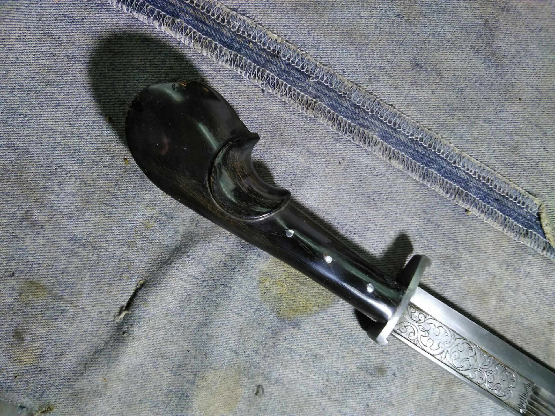

Bıçağın ağzı daha önceden başkası tarafından, bileme yapılma amacıyla oldukça hırpalanmış, üzerinde taş izleri ve yüzeyde kalın çizikler vardı. Bunları uygun şekilde düzelttim. Yüzeyde bunun dışında, yüzeyi bozacak bir işlem yapmadım. Kaba ve ince temizlik hepsi bu. Sap manda boynuzu ve "kulaklı", benim bu güne kadar gördüğüm hem en estetik hem de işlevsel bir sap, epeyce deformasyona uğramıştı ve bu şekliyle çok fazla dayanma şansı yoktu, yine manda boynuzu talaşıyla macun yaparak bu deforme alanları tamir edip eksik kısımları tamamladım, tamir edilen kısımların tesviyesi ve parlatması sonrası arada hiç doku farkı olmayacak şekilde yenilenmiş oldu. Gerek formu gerekse işçiliğindeki sadelik benim hoşuma gitti gerçekten, Sizlerle de paylaşmak istedim. Öyle sanıyorum ki, zaman içerisinde bu formun aynısını yorum katmadan yapacağım. Son olarak, bıçağın sertliği çok çok iyiydi, yeterli ve dengeli bir ısıl işlem yapıldığının kanıtı, bunun da çok önemli olduğunu düşünüyorum. Ayrıca kılıf çok kötü durumdaydı ve dikişleri atmıştı, yeniden aynı dikiş formuyla ve uygun ip kullanarak diktim ve deri bakımını yaptım. Aşağıya kaba ölçülerini veriyorum, yapmak isteyen arkadaşlar olursa ışık tutacaktır. Son fotoğraflar işlem sonrasıdır.
Toplam boy: 460 mm
Namlu Boyu: 315 mm
Sap Boyu: 140 mm
Sırt kalınlığı balçak tarafında 9 mm
Genişlik ( balçak tarafında) 30 mm
Genişlik ( yalancı ağız tarafında) 33 mm

hocam aletin menşeini, tarihçesini vs. bilmediğinizi söylemişsiniz. fakat en azından antika mıdır? yada 30-40 yıllık mıdır? fikriniz var mı? yani üstündeki işlemeler ve işlemelerin önündeki oluklar, yapan adam tarafından bence çok ilginç yorumlanmış. işlemeler elle yapılamayacak kadar kusursuz (sanki günümüzdeki gravürcülerin teknolojik aletleriyle yapılmış gibi). oluklardaki estetik anlayışı da sanki günümüz zevkine hitap ediyor gibi. kısacası alet gerçekten çok eski ise, ustasına şapka çıkarmak kaçınılmaz gibi. selamlar.

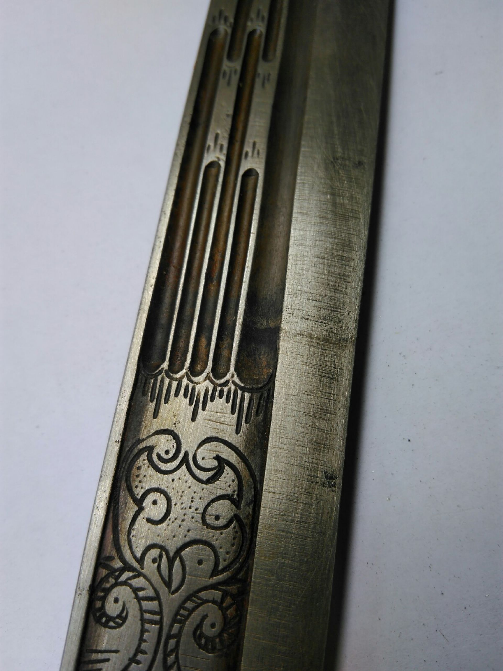

Sefa hocam elinize sağlık , ben namlu üstündeki kanal, olukları çok beğendim ayrıca kabzenin sonundaki avuç hayasinin o oturma yeride çok güzel ,her halde çok guzel bir tutuş hissi vardır diye tahmin ediyorum.
Ynt: Eski Bir Kama
« Yanıtla #10 : 04 Aralık 2021, 23:58:16 »
Selçuk, özellikle saptaki boynuz üzerindeki zamana bağlı tahribata bakılırsa en az 100-150 yıllık vardır diyebilirim, belki de daha fazla. İşlemelere detaylı bakarsan tam da elle yapılmış olduğunu görebilirsin, bence kusursuz bir işçilik yok, hatta kusurlu bir işçilik var ve elde yapıldığı çok belli  ;) Oluklara gelince, bu oluklar genellikle dövme yoluyla oluşturulup sonrasında tesviye edilen oluklar, kusursuzluk konusunda, kesinlikle kusursuzlar ve ayrıca estetik bence. Oluk açmak aşırı zor bir iş değil ve o dönemin aletlerini kullanarak şu anda da kusursuz oluk açılabiliyor, ben açtım diye övünmek adına söylemiyorum kesinlikle ama şu an üzerinde çalıştığım Wakizashi de de en az bu kusursuzlukta elde açılmış oluklar var ve hatta detaylarıyla bence bundan daha zor. Sonuç olarak aslında, denemediğimiz için çok zormuş gibi gelen işler ama aslında iş inada bindiğinde yapılabilen işler  ;)
Ersin, sağolasın, sap üzerindeki serçe parmak oyuğu bir efsane ve kesinlikle mükemmel bir tutuş sağlıyor, neredeyse "her bıçakta olmalı" türünden.

Hocam emeğinize sağlık, iyi ki size emanet edilmiş. Anladığım kadarıyla bu fotoğraflar siz müdehale etmeden önceki halleri değil mi? Saptaki kırıklara ve ağızdaki birbirine ters yöndeki çiziklere istinaden öyle düşündüm, doğru mu?
Sagolasın Orkun, ilk yedi fotoğraf bana geldiği hali diğerleri işlemden sonrakiler.
