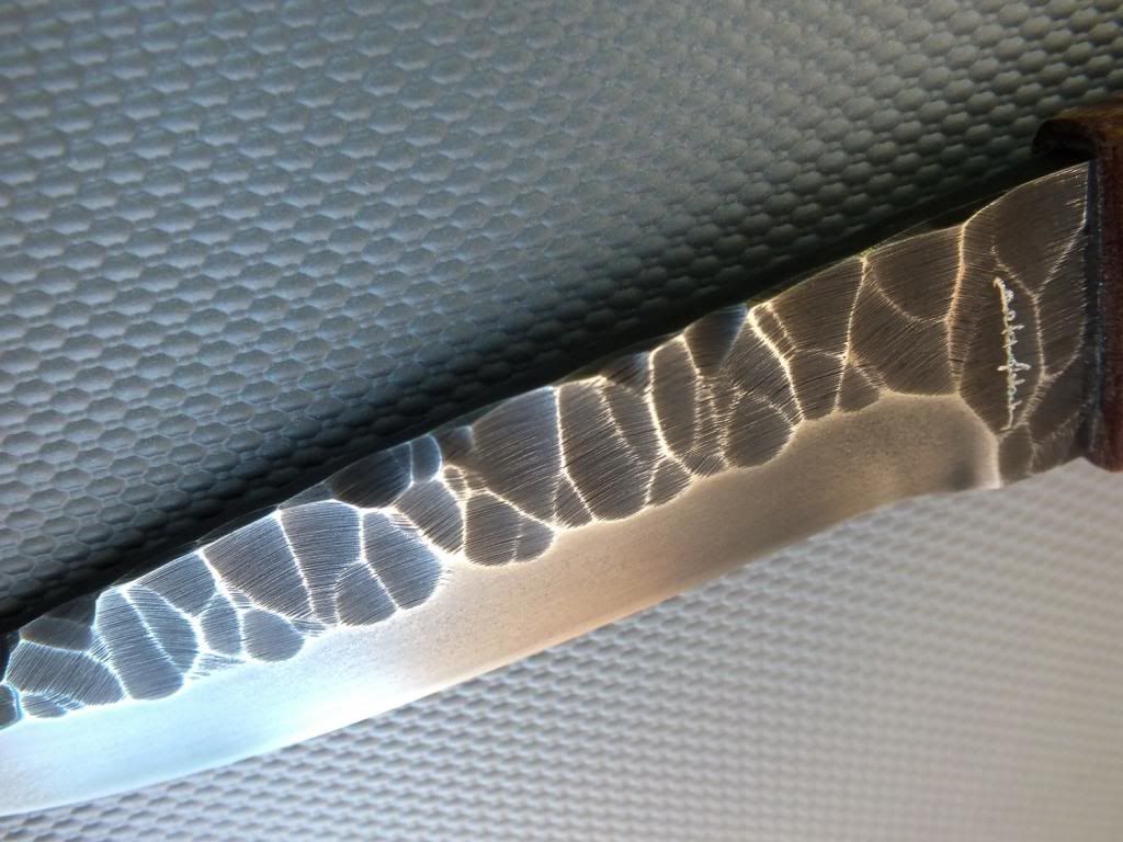

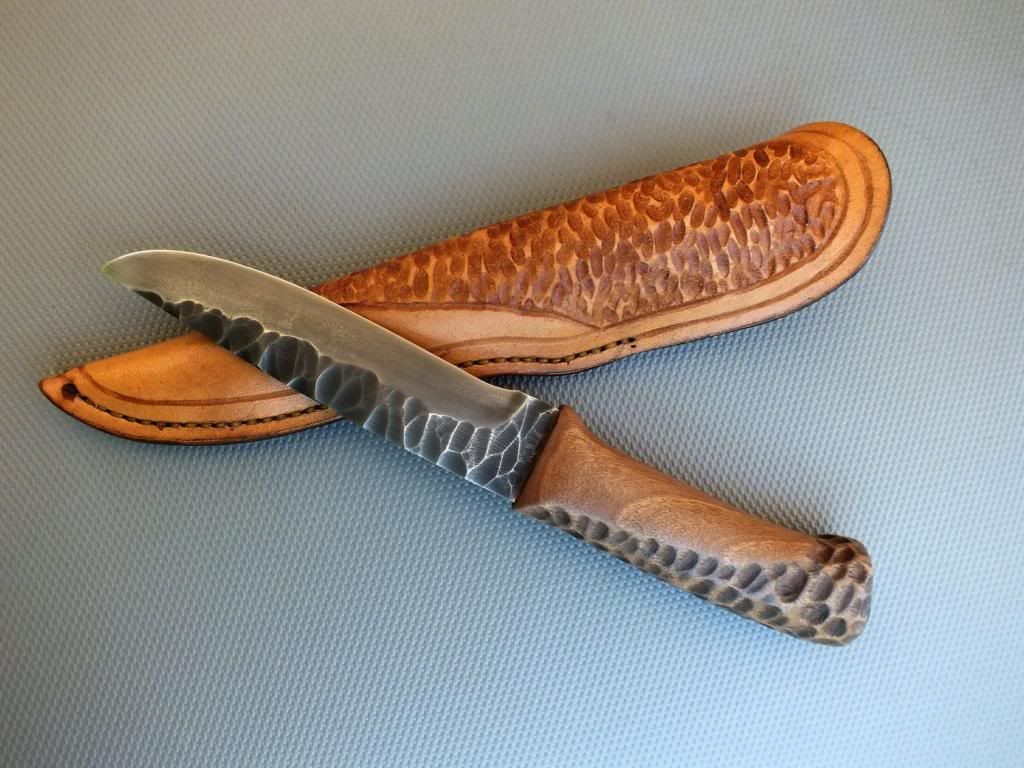

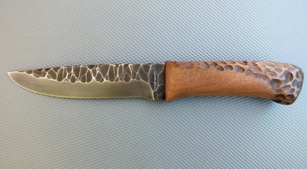

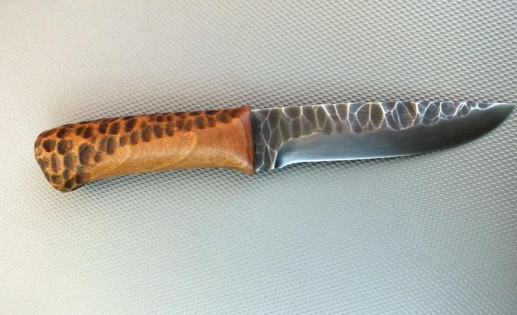

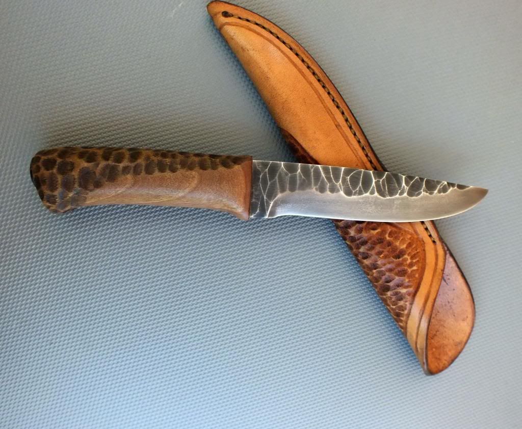

Aklımda böyle bir iş yapmak yoktu. Emin sayesinde denemiş oldum. Emin, benzer bir bıçak fotoğrafı gösterdi, nasıl yapıldığı ile ilgili biraz yorum yaptık. Basit bir sac parçasında denedikten sonra bu bıçağı yaptım. Malzeme civa çeliği, yakınlarda dövdüğüm bir Katana nın uç kısmından bu kadar bir parça kazaya kurban gidip kopmuştu. Parçayı atmayıp saklamıştım, demek ki o parçanın içinde bu iş varmış ;).
Yüzey nitrik asitle dağlanıp ardından basitçe 1500 kum zımparayla geçildi. Yüzey oyukları bant zımparanın ufak tekerlerinde yapıldı. Ağız eğeyle açıldı. Yüzey desenleri eğe ile de yapılabiliyor, denedim oradan biliyorum. Sap ahşabı ceviz.
Toplam boy :245 mm
Namlu         : 130 mm
Genişlik       : 30 mm

"Knapped Steel Knife" falan diyorlar bu tarza, aslında yongalanmış taş görünümlü bıçak yapmanın bir neticesi.
Her gördüğümde ilgimi çeken bir uygulama ve siz çok güzel bir şekilde sonuca erdirmişsiniz  ;)

Bu izler eğe ile nasıl yapılır merak ettim.
