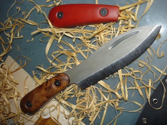

Çok önemli bir soru: Droppoint (Sırtı uca doğru aşağı dönen ??? ) bıçaklarda genelde ilk taşlama 5-6 derece veya daha küçük açıda bırakılır, ikincil ağız açısı ise iki taraftan 12 derece ve aşağısında bırakmak adettendir. Ancak aslında tamamen sana kalmış, bıçağın işlevi ve tipolojisine kalmış birşeydir. 15 derece açı zaten scandi gibi birşey, bunu nerdeyse ağız gibi birleştirip, son 0.4 - 0.6 milimde hafif bir konveks açıyla ağzı hafif sağlamlaştırsan yeterli olur diye düşünüyorum. Benim son yaptığım nessmuk aynen öyle yapıldı, oldukça sağlam ama güzel de kesim yapan bir bıçak oldu, tavsiye ederim:
emre kusura bakma bu soru yersiz olacak ama bu bıcaktaki oyulmuş şekli nasıl yaptın?

« Yanıtla #18 : 08 Ocak 2011, 11:56:42 »
Eğe ve zımpara ile, tabii bolca sabır :) Farkındaysan arkaya doğru genişliyor ve sırta paralel değil, bu yüzden normal oluk açma için kullandığımız yöntemler bu tip oluklarda pek işe yaramıyor...
