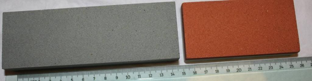

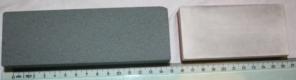

Geçtiğimiz günlerde Bauhaustan iki bileme taşı edindim. Birisi daha önce bahsi geçen kırmızı beyaz renklerde alman malı kiraz amblemli olan taş. Diğeri 3.5 liraya satılan Wisent marka taş. Şirket yetkililerinden taşın griti ile ilgili bir bilgi alamadım, bunun üzerine müşteri hizmetlerine yazdım fakat daha dönüş yapan olmadı.
İnternette araştırma yaptım pek bir şey bulamadım yalnız alman ebay sitesinde 1000-3000 grit gibi bir rakam gördüm. Dün kendim denemeye karar verdim. 15 dakika kadar suyun içerisinde bekletip inceledim. Elimde bıraktığı hissiyat sanki kalın yüzeyinin bile diğer taşın beyaz yüzeyi kadar ince olduğu, taşın diğer yüzeyinin ise 3000 gritten fazlaca olduğunu düşünmeye sevk etti. Bıir adet bıçakta da deneme şansım oldu. Wisent marka taşın Kırmızı beyaz taştan daha az aşındırıcı olduğunu gözlemledim. Çok fazla anladığım bir konu değil belki tamamiyle yanlış düşünceler içerisinde olabilirim. Eğer forum üyelerinden test yapma şansı olan varsa çok makbule geçer. Bar kodu fotoğrafları aşağıdadır. Eğer bu fiyat

Her iki taşta bende var. Turuncu ve beyazlı olan taş iyi iş görüyor. Açık ve koyu yeşil kombine taşın 220-800 kum civarında olduğunu tahmin ediyorum. Hiç sakınmadan ve acımadan ağız açmada vs kullanılabilir. Diğer taş ( turunculu olan) 400-1500 kum civarındadır diye tahmin ediyorum. Çok düzgün ve güzel bileme yapıyor. Karşılaştırmaları numarası bilinen zımparalarla yapmıştım.

Kırmızı beyazı ucuzken ben de almıştım.Memnun da kaldım. Ben bu taşı suyla kullandım.

Bıçağın körlük durumuna göre başlamanız lazım kum sıralaması koyu yeşil - kırmızı - açık yeşil ve beyaz şeklinde.
