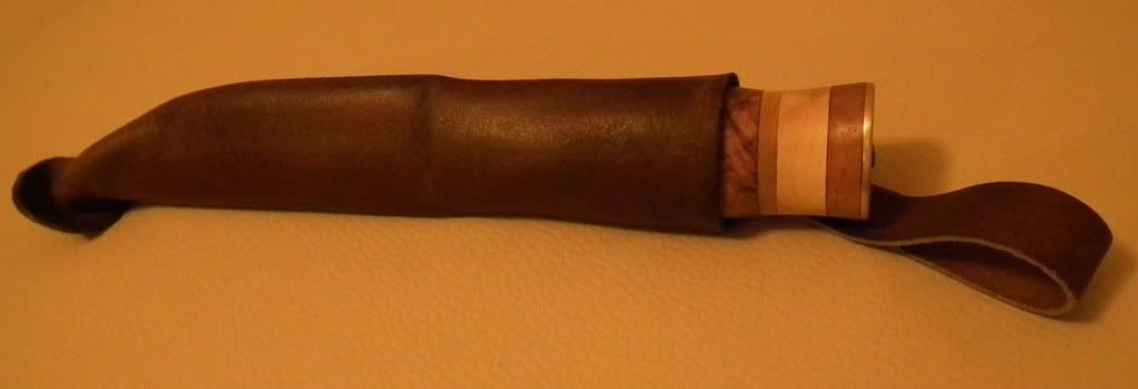

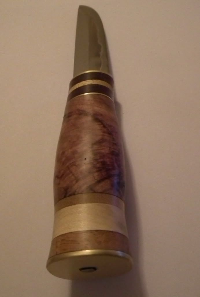

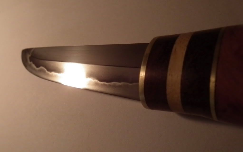

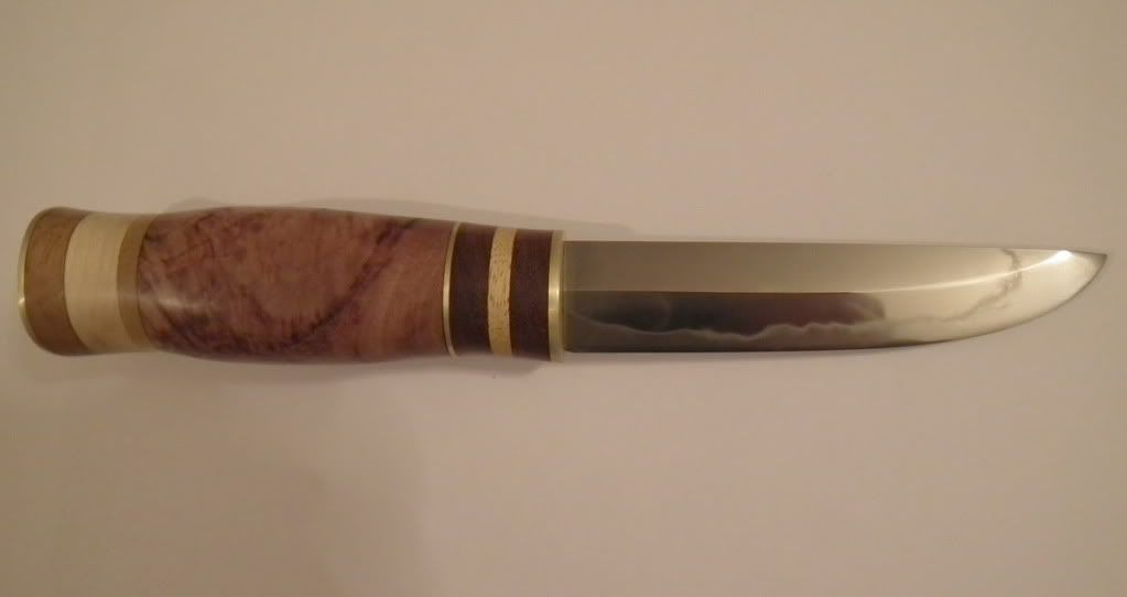

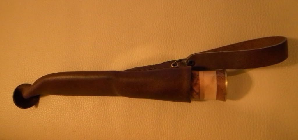

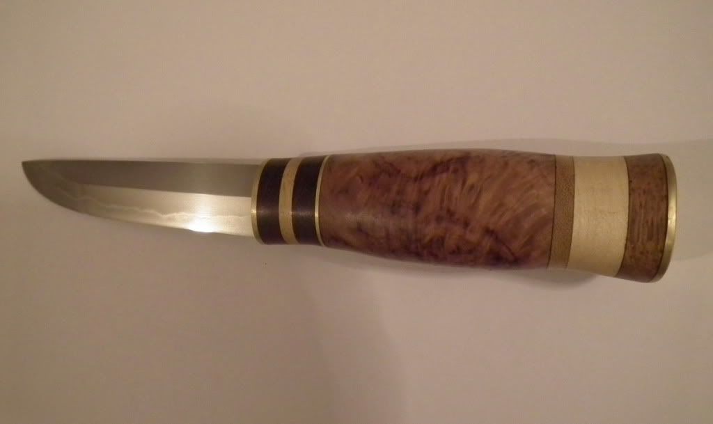

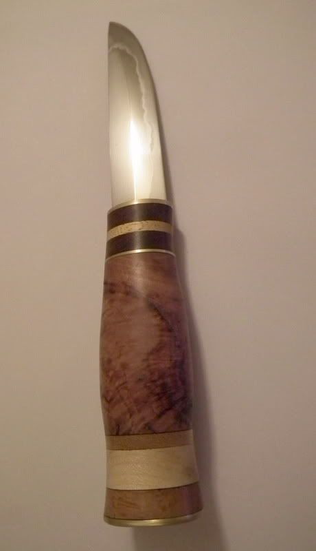

Biraz önce kılıfını bitirince Puukko furyasına ben de dahil olayım dedim  ^-^ Malzeme eski bir eğe, ağız kısmı dövme, tam kuyruk, scandi ağız. Hamon denemiştim aslında hamonun geometrisi ağız geometrisine uymadı farkındayım ama yine de yenilemedim. Kılıfa Murat laf atacak ama napalım artık  ;) . Sapta bir kaç farklı ağaç var, orta kısım sandal, başlardaki koyu renkli olanlar afzelia, açık olan movengui. arka kısımda en açık olan akçaağaç, bir ton açığı movengui, en arkadaki ceviz. Fotoğraflar gün ışığında olmadığından çok iyi değil, yapacak bir şey yok.
Toplam boy 210mm
Bıçak 105mm
genişlik 19mm
kesit 3.5 mm

Nedir bugün bu pukkolardan çektiğimiz , birinciyle ikinci başımı döndürürken ölüm vuruşu Sefa hocamdan geldi, eline emegine saglik hocam , muhteşem olmuş , hele o hamon , nasıl bir görüntü öyle...

Abicim yine söylüyorum, taşlamaya ayrı bir hasta oldum, tutuşu da ayrı güzel görünüyor. Ellerin dert görmesin  :2up

Bu arada söyleyeyim, kapa taşlamayı bant zımparada, ince taşlamayıda sağolsun Burak'ın gönderdiği su taşında yapmıştım. Biraz uğraştırıyor ama sonuç gerçekten güzel oluyor (muş).

fazla birşey yazamıyorum. ama oradaki hamon rüyalara girecek cinsten, onu da atlamayalım...
