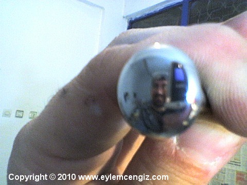

Kendi ortamımdan bir iki fotoğraf:
Metal cilasını bu kumaş diskle yapıyorum. Diski tavsiye üzerine seçmedim ama sonuç beni üzmedi.
Ufak disk bir keçe. Kahverengi cila ile ahşapta kullanıyordum ama bir kere pirinçte kullanmak gördüğünüz renk farkını vermeye yetti. Bundan sonra bu disk pirinç için kullanılacak... Neyse ki ahşap için yeni bir disk alabildim.
Pembeyi yakında aldım. Kahverengi cila biraz daha yumuşak olsa hoş olurdu.
Cilaladığım bir civata başı.
